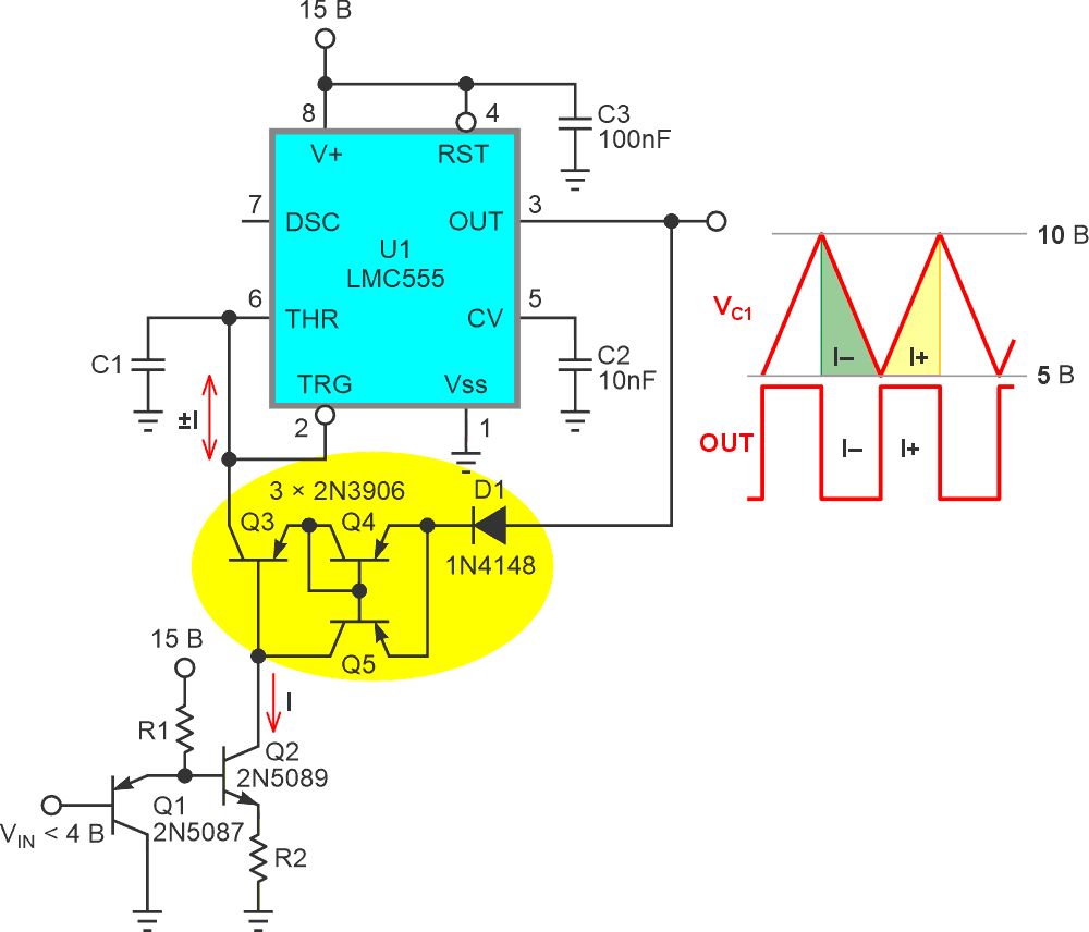

Это преимущество используется в генераторе треугольных импульсов на Рисунке 3, позволяя достичь хорошей симметрии импульсов, несмотря на то, что на зеркало может подаваться напряжение, достигающее 10 В.
Двустороннее токовое зеркало с улучшением Уилсона.
Рисунок 3. Элементы D1, Q3, Q4 и Q5 образуют двустороннее токовое зеркало Уилсона. Оно пассивно проводит
ток коллектора Q2 в конденсатор C1 через переход база-коллектор транзистора Q3, когда напряжение
на выходе OUT отрицательно относительно VC1, но становится активным инвертирующим источником
тока с единичным усилением, когда напряжение OUT становится положительным и меняет полярность.
Соблюдайте условие VIN < 4 В, чтобы транзистор Q2 не насыщался при отрицательных пиках выходного
сигнала.
Зеркало Уилсона – лучший выбор для схемы на Рисунке 3, но не всегда это лучший вариант. Это связано с тем, что, когда зеркало активно, третий транзистор добавляет к минимальному падению напряжения дополнительное напряжение VBE. В случае схемы на Рисунке 3 это не проблема, поскольку она работает от 15 В, но в схеме из предыдущей статьи [1] с ее генератором, питающимся от 5 В, это было бы проблемой. К счастью, по той же причине, здесь уже не был большой проблемой и эффект Эрли.
