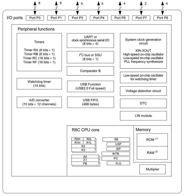

Микроконтроллеры Renesas Electronics со встроенным USB контроллером серии R8C/34U базируются на высокопроизводительном ядре R8C с рабочей частотой до 20 МГц.
Renesas - R8C/34U
Основные характеристики:
  • встроенная Flash-память данных с функцией фоновой работы;
  • два 8-разрядных таймера с 8-разрядным преддедлителем;
  • два 16-разрядных таймера с входами захвата и выходами сравнения;
  • 4-канальный модуль UART;
  • интерфейс I2C (модуль синхронного последовательного коммуникационного интерфейса);
  • 1-канальный LIN модуль (на базе 8-разрядного таймера и UART0);
  • USB контроллер (периферийный), спецификация USB 2.0, 12 Мбит/с;
  • 12-канальный 10-битный АЦП;
  • два компаратора;
  • интегрированный контроллер передачи данных;
  • сторожевой таймер;
  • встроенный осциллятор, PLL синтезатор частоты, функция определения остановки генерации;
  • 9 выводов внешних прерываний;
  • 36 линий ввода вывода.
Блок-схема микроконтроллеров R8C/34U
Блок-схема микроконтроллеров Renesas R8C/34U
Кликните для увеличения
Основное применение микроконтроллеров: USB совместимая периферия, аудио компоненты, камеры, телевизоры, бытовая электроника, офисное оборудование, коммуникационные устройства, мобильные устройства, промышленные системы и оборудование.
