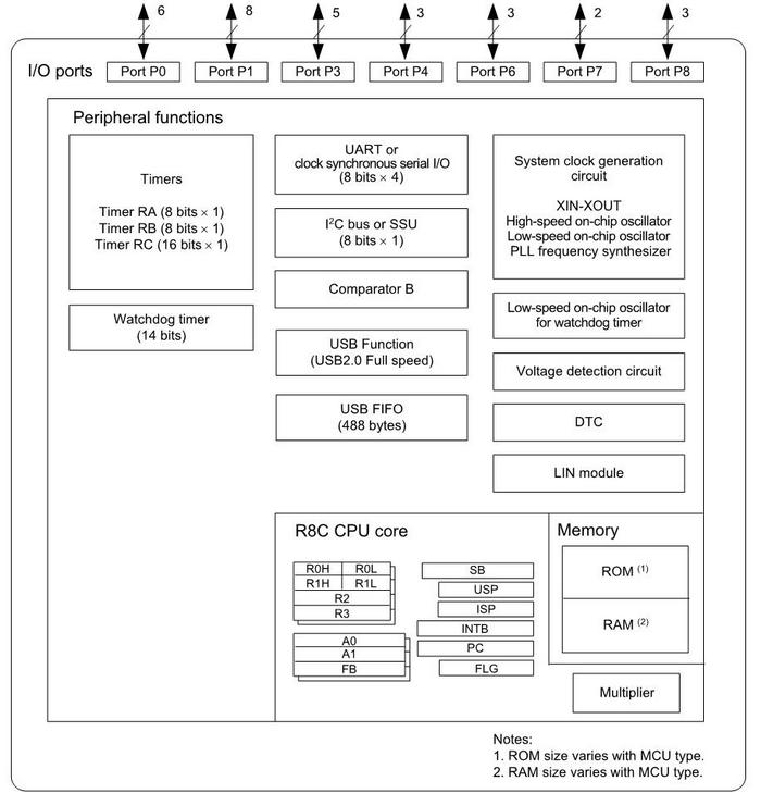

Блок-схема микроконтроллеров R8C/3MU
Блок-схема микроконтроллеров Renesas R8C/3MU
Кликните для увеличения
