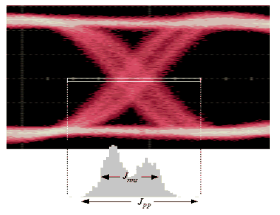

Самым легким и интуитивно понятным способом является оценка джиттера по глазковой диаграмме. Глазковая диаграмма - это суммарный вид всех битовых периодов измеряемого сигнала, наложенных друг на друга. Другими словами, изображение сигнала от начала периода 2 до начала периода 3 накладывается на изображение сигнала от начала периода 1 до начала периода 2, и так далее для всех битовых периодов. На рисунке 2 показана типичная глазковая диаграмма, достаточно ровная и симметричная с плавными переходами (правая и левая точки пересечения), большим широко открытым "глазом", предоставляющим место для точной идентификации бита. Если пробная точка расположена в центре глаза, где сигнал достигает своего максимума или минимума, то очень маловероятно возникновение битовой ошибки. Расстояние между левой и правой точками пересечения называют единичным интервалом (unit interval).
Глазковая диаграмма
Вид глазковой диаграммы дает много информации о джиттере сигнала, так же, как и о многих других его параметрах. Например, множество отдельных фронтов и спадов говорит о вероятном присутствии джиттера, зависящего от данных.
Глазковая диаграмма не просто предоставляет множество информации, она удобна простотой применения и тем, что может применяться для измерений в любой цепи с реальными данными. Для глазковой диаграммы не требуется наличие особого тестового сигнала, хотя, при желании, можно использовать измерительный сигнал импульсного генератора. Она может эффективно применяться при исследовании случайных и псевдослучайных данных, и относится к диапазонным измерениям.

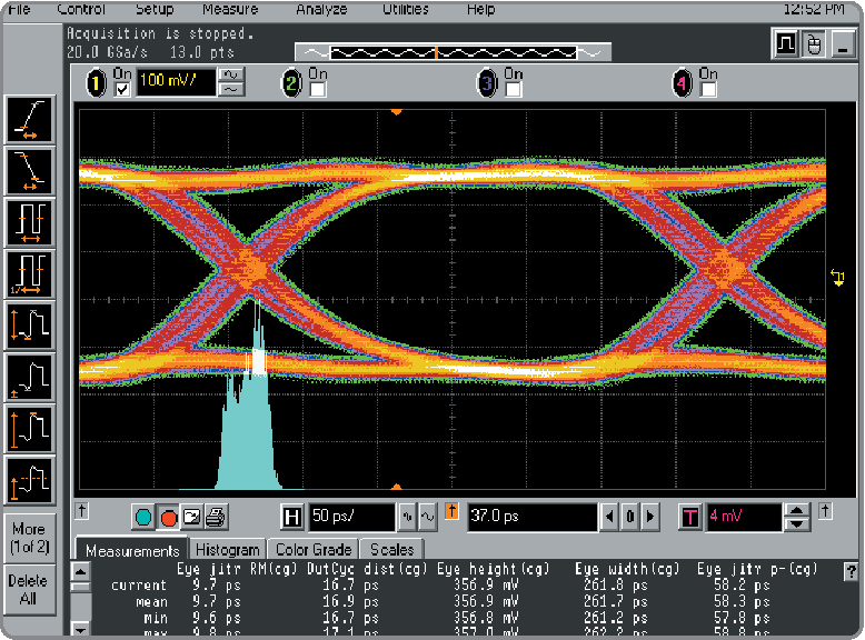

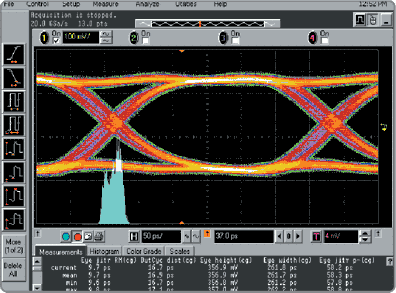

Ключевым применением гистограмм является распределение частоты значений ошибки временного интервала (Time Interval Error - TIE) для всех битовых переходов измеряемого сигнала. TIE - это разница во времени между действительной и ожидаемой точками пересечения на глазковой диаграмме. Гистограмма значений TIE - это основной набор данных для процедур выделения джиттера, требуемых различными стандартами цифровых шин.
На рисунке 3 показана глазковая диаграмма и связанная с ней гистограмма TIE. Глазковая диаграмма смещена так, чтобы в центре была видна область перехода (точка пересечения) между двумя "глазами". На диаграмме прослеживаются две отдельные линии фронтов и спадов, что говорит о наличии детерминированного джиттера. Но, линии эти размытые, что свидетельствует также о присутствии случайного джиттера. Гистограмма точек перехода на глазковой диаграмме имеет два максимума, что искажает кривую Гаусса. Это говорит о том, что сигнал имеет как детерминированную, так и случайную составляющие джиттера.
Рисунок 3. Глазковая диаграмма и связанная с ней гистограмма TIE

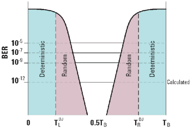

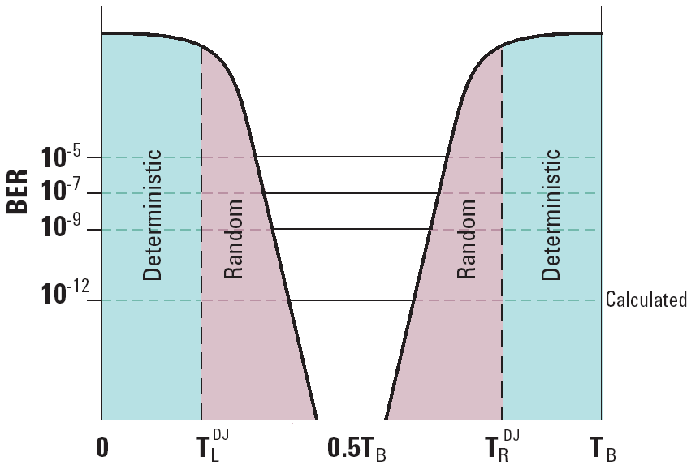

Следующий способ оценки джиттера заключается в построении U-образной кривой (bathtub curve). Она представляет собой график зависимости частоты ошибок по битам (BER) от положения пробной точки на единичном интервале (UI). Обычно график представляют в логарифмическом масштабе, чтобы уменьшить наклон кривой.
U-образная кривая, bathtub curve
Когда пробная точка находится возле точки перехода, то BER=0,5 (равная вероятность правильного или не правильного определения бита). В этой области кривая довольно плоская и здесь преобладает механизм детерминированного джиттера. По мере продвижения пробной точки к центру единичного интервала BER стремительно уменьшается. В этой области преобладает механизм случайного джиттера и BER определяется среднеквадратическим отклонением гауссовских процессов, определяющих случайный джиттер. Ожидается, что оптимальным положением пробной точки будет центр единичного интервала.
Стороны U-образной кривой легко покажут границы безошибочной передачи при выбранном допустимом уровне BER. Чем дальше находится левая сторона кривой от правой стороны при определенном BER, тем больше запас устойчивости к джиттеру у разработанной системы. Соответственно, чем ближе становятся края, тем меньше запас устойчивости. Эти края прямым образом соотносятся с "хвостами" функции Гаусса, построенной на основе гистограммы TIE. U-образная кривая также может использоваться для разделения случайного и детерминированного джиттера и определения среднеквадратического отклонения случайной компоненты.

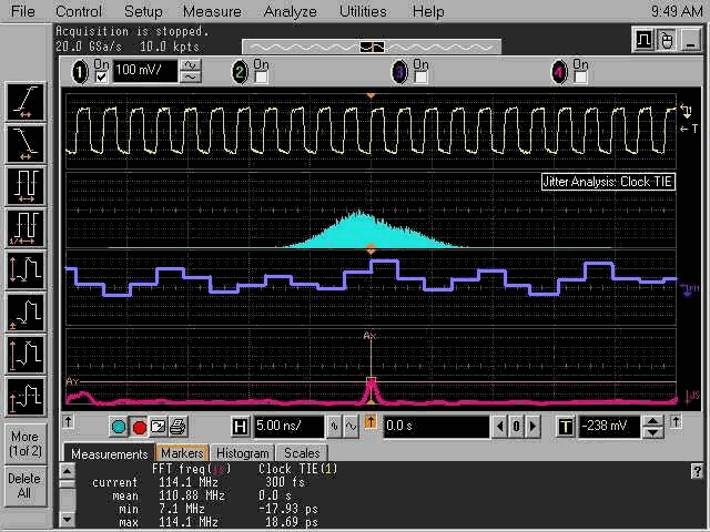

На рисунке 5 показан ряд представлений одного и того же сигнала - синхронизирующих импульсов с частотой 456 МГц, которые показаны на верхней осциллограмме. На второй линии показана гистограмма точки перехода. Очевидно, что гистограмма отличается от функции Гаусса, что свидетельствует о присутствии как детерминированного, так и случайного джиттера сигнала. Третья линия вычерчивает поведение ошибки временного интервала TIE во времени; при отсутствии джиттера это была бы прямая линия.
Рисунок 5. Представления сигнала
И, наконец, внизу мы можем видеть спектр джиттера, полученный с помощью быстрого преобразования Фурье последовательности значений TIE. Пик в центре говорит о наличии в цепи синхронизации джиттера на частоте субгармоники 114 МГц (одна четвертая от частоты тактовой последовательности). Такая форма спектра вызывается детерминированным джиттером. Даже при бесконечной тактовой последовательности амплитуда пика на графике не вырастет с течением времени. Этот же пик несет ответственность за асимметрию гистограммы и периодичность графика TIE.
Гораздо менее очевиден маленький "горб" с левой стороны, на частотах от 0 до 10 МГц. С течением времени он будет расти и, в конечном счете, превысит величину центрального пика, что характеризует его природу как случайный шум.

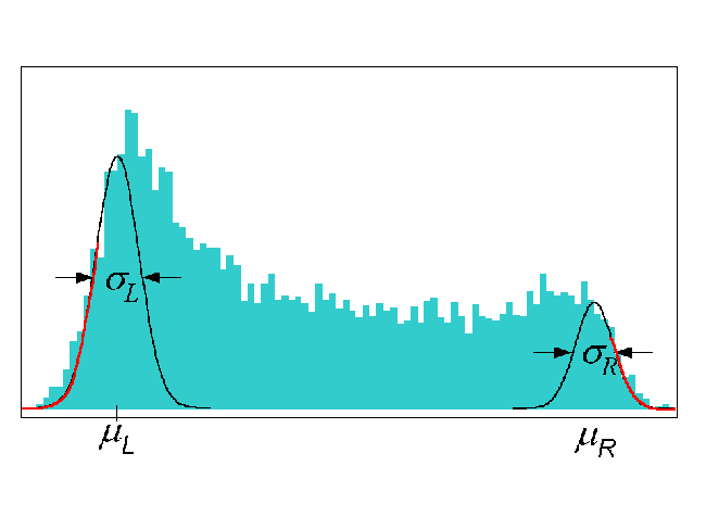

Строго говоря, разделение джиттера на составляющие не является одним из способов его измерения, но очень важно на практике - как для нахождения причин неисправностей, так и для оценки надежности разработки. Если Вы сможете отделить детерминированный джиттер и затем просчитать поведение среднеквадратического отклонения случайного джиттера, то Вы сможете быстро оценить частоту ошибок по битам (BER) и определить границы работоспособности конструкции, не прибегая к длительным измерениям, которые требуются при определении BER с порядком 10-12 и 95% достоверностью.

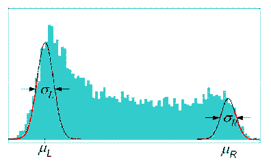

На рисунке 6 показана гистограмма области перехода глазковой диаграммы. Случайный джиттер можно анализировать по краям диаграммы, в то время как в центре преобладают компоненты детерминированного джиттера. Задача состоит в том, чтобы определить характеристики функции Гаусса (среднее значение и среднеквадратическое отклонение) на каждой из сторон. Для этого по краям гистограммы надо "вписать" графики функции Гаусса и по ним посчитать средние значения и среднеквадратические отклонения.
Гистограмма области перехода глазковой диаграммы
U-образная кривая дает еще один способ разделения случайного и детерминированного джиттера. Верхняя часть кривой (где преобладает детерминированный джиттер) опускается вниз при BER порядка 9-10. По точкам на наклонном участке можно сделать аппроксимацию кривой и оценить характеризующие ее параметры. Одним из этих параметров будет среднеквадратическое отклонение функции Гаусса.

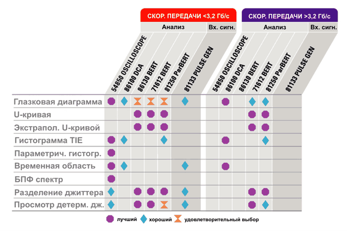

Выбирайте инструмент с умом.
Agilent Technologies поставляет все инструменты, которые могут понадобиться при изучении джиттера в разрабатываемых Вами цифровых системах. По мере того, как системы становятся все быстрее и сложнее, обеспечение достоверности сигнала будет играть все большую роль в оценке цифровых разработок и сокращении времени выхода продукта на рынок.
