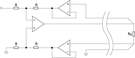

Существуют аналоговые каналы передачи данных по току или по напряжению. С точки зрения помехозащищенности передача тока более предпочтительна. Однако на стороне измерения, как правило, требуется установка дополнительного прецизионного резистора (для преобразования тока в напряжение), который вносит дополнительную погрешность. Этот низкоомный резистор также может быть легко поврежден при коротком замыкании и/или отсутствии схемы ограничения тока. При передаче напряжения измерительный вход обычно высокоомный и может быть легко защищен от перенапряжения. Он не требует дополнительных элементов, вносящих погрешность, однако погрешность могут вносить соединительные провода, обладающие сопротивлением. Часть напряжения на них, увы, теряется, и напряжение на измерительной части оказывается меньше, чем на передающей. Для того чтобы этого избежать, используется схема подключения, изображенная на рисунке 1. Она содержит два дополнительных провода и позволяет скомпенсировать паразитное падение напряжения.
Четырехпроводная схема компенсации сопротивления кабелей
Рис. 1. Четырехпроводная схема компенсации сопротивления кабелей

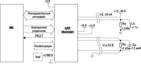

В то же время использование аналоговых интерфейсов с интеллектуальными датчиками (в которые встраиваются микроконтроллеры для предварительной обработки сигнала) или исполнительными устройствами с аналоговым интерфейсом, управление которыми должен осуществлять цифровой контроллер, требует применения цифро-аналогового преобразователя. Учитывая, что в различных случаях могут использоваться как токовые, так и потенциальные интерфейсы, для упрощения схемы и уменьшения ее стоимости желательно выбирать микросхему ЦАП, способную без дополнительных элементов обеспечивать оба типа выходных сигналов.
Такова микросхема специализированного шестнадцатиразрядного цифро-аналогового преобразователя MAX5661 (см. рис. 2).
Блок-схема включения ИС МАХ5661
Рис. 2. Блок-схема включения ИС MAX5661
Возможности микросхемы резко выделяют ее среди аналогичных устройств. Стоит отметить, что она способна формировать как токовые сигналы в диапазоне 0...20 / 4...20 мА, так и потенциальные (в том числе по 4-проводной схеме с компенсацией сопротивления соединительных проводов) с амплитудой до ±10 В, причем начальное смещение нуля не превышает 0,1%, а полная погрешность составляет не более 0,3% от полной шкалы. Передаточная характеристика ЦАП имеет гарантированную монотонность, что крайне важно для замкнутых регуляторов.
При конструировании микросхемы было принято решение использовать внешний источник опорного напряжения 4,096 В. Это связано с тем, что при работе ЦАП температура кристалла может значительно изменяться, что может оказать существенное влияние на параметры встроенного ИОН и значительно снизить точность системы в целом. Такое изменение температуры особенно сильно проявляется на токовом выходе при высоком напряжении питания (которое может составлять до 40 В) и малом сопротивлении нагрузки, поскольку в микросхему встроен выходной транзистор преобразователя «напряжение-ток». При малой разрядности ЦАП это не имело бы большого значения, однако для 16-битных систем перенос источника опорного напряжения за пределы основного кристалла может значительно улучшить точностные характеристики.
Еще одним достоинством описываемой ИС можно считать использование для связи с управляющим микроконтроллером высокоскоростного (до 10 МГц) последовательного SPI/QSPI/Microwire-интерфейса, причем возможно последовательное включение нескольких микросхем (Daisy Chaining). Имеется выход FAULT, который становится активным при коротком замыкании выхода напряжения или обрыве токовой петли. Информация об аварийном состоянии выходов также доступна и по последовательному интерфейсу. Конфигурировать выходные каскады микросхемы можно программно или с помощью специальных входов, которые соединяются с «землей» или с напряжением питания (+5 В ном.).
Микросхема MAX5661 также имеет два входа для асинхронного управления. Один из них - CLR - позволяет либо обнулить ЦАП, либо загрузить предустановленное значение (определяется программно). Другой - LDAC - позволяет загрузить значение входного регистра данных. Оба входа могут быть использованы для одновременного асинхронного управления несколькими микросхемами.
