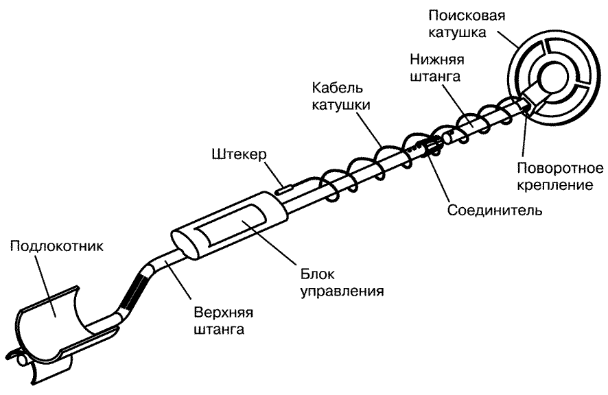

Составные части металлоискателя
Подлокотник. Он находится наверху основной штанги и фиксирует локоть руки оператора. Крепится к штанге с помощью болтов.
Основная, верхняя штанга. Обычно она имеет «S»-образный профиль, как показано на рис. 1.1. На изгибе основной штанги помещена губчатая рукоятка, за которую оператор держит металлоискатель. К ней крепится подлокотник с возможностью регулировки расстояния.
  Совет.
Идеальным расстоянием между подлокотником и рукояткой должна быть длина кисти оператора.
Это обеспечивает эргономичность за счет наилучшего баланса системы, при этом оператор меньше устает.
Рис. 1.1. Составные части металлоискателя
Блок управления. Содержит электронные схемы, позволяющие генерировать и обрабатывать сигналы поисковой катушки. Чаще всего блок управления крепится на основной штанге на разъемном соединении, но встречаются модели, у которых основная штанга и блок управления, представляют единое целое.
Нижняя штанга из армированного пластика. Одной стороной она вставляется в основную штангу, где фиксируется соединительным разъемом с зажимным кольцом. Применение данного типа фиксатора позволяет в любой момент времени регулировать общую длину прибора, выбирая наиболее оптимальную для оператора.
Поисковая катушка. Крепится к нижней штанге при помощи пластмассовых болта и гайки. Получается соединение с возможностью регулировки угла между плоскостью катушки и штангой. От катушки к блоку управления идет кабель, который имеет соединительный штекер и подключается к разъему.
Обычно, по завершении поиска, производиться неполная разборка металлоискателя для целей транспортировки на две части:
  • нижняя штанга с катушкой;
  • верхняя штанга с блоком управления и подлокотником.
