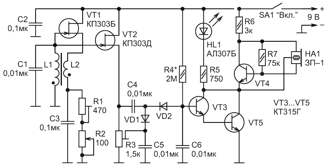

Принципиальная схема
Схема устройства приведена на рис. 3.22, а. Оно имеет звуковую и световую индикацию обнаруженного предмета. На транзисторе VT1 собран ВЧ автогенератор с индуктивной связью. Частотозадающий контур L1C1 определяет частоту генерации (около 100 кГц), а катушка связи L2 обеспечивает необходимые условия для самовозбуждения. Резисторами R1 (ГРУБО) и R2 (ПЛАВНО) можно устанавливать режимы работы генератора.
Принципиальная схема индикатора металлических предметов
Рис. 3.22а. Принципиальная схема индикатора металлических предметов
На транзисторе VT2 собран истоковый повторитель, на диодах VD1, VD2 – выпрямитель, на транзисторах VT3, VT5 – усилитель тока, а на транзисторе VT4 и пьзоизлучателе BF1 – звуковой сигнализатор.
При отсутствии генерации ток, протекающий через резистор R4, открывает транзисторы VT3 и VT5, поэтому светодиод HL1 будет светить, а пьезоизлучатель издавать тональный сигнал на резонансной частоте пьезоизлучателя (2–3 кГц).
Если ВЧ автогенератор будет работать, то его сигнал с выхода истокового повторителя выпрямляется, и минусовое напряжение с выхода выпрямителя закроет транзисторы VT3, VT5. Светодиод погаснет, звучание сигнализатора прекратится.
При приближении контура к металлическому предмету амплитуда колебаний в нем будет уменьшаться, либо генерация сорвется. В этом случае минусовое напряжение на выходе детектора будет снижаться и через транзисторы VT3, VT5 начнет протекать ток.
Светодиод зажжется, раздастся звуковой сигнал, что укажет на наличие вблизи контура металлического предмета.
  Примечание.
Со звуковым сигнализатором чувствительность устройства выше, поскольку он начинает работать при токе в доли миллиампера, в то время как для светодиода необходим значительно больший ток.
Элементная база и рекомендуемые замены
Вместо указанных на схеме, в устройстве можно применить транзисторы КП303А (VT1), КП303В, КП303Г, КП303Е (VT2), КТ315Б, КТ315Д, КТ312Б, КТ312В (VT3 – VT5) с коэффициентом передачи тока не менее 50.
Светодиод – любой с рабочим током до 20 мА, диоды VD1, VD2 – любые из серий КД503, КД522.
Конденсаторы – серий КЛС, К10-17, переменный резистор – СП4, СПО, подстроечные – СП3-19, постоянные – МЛТ, С2-33, Р1-4.
Устройство питается от батареи с общим напряжением 9 В. Потребляемый ток составляет 3–4 мА, когда светодиод не горит, и возрастает примерно до 20 мА, когда он зажигается.
Ес ли прибором пользоваться не часто, то выключатель SA1 можно не устанавливать, подавая напряжение на устройство подсоединением батареи питания.

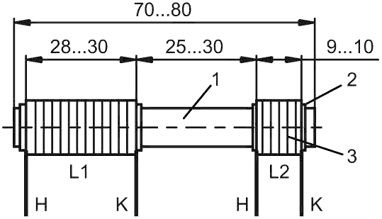

Конструкция катушек индуктивности
Конструкция катушки индуктивности автогенератора показана на рис. 3.22, б – она аналогична магнитной антенне радиоприемника. На круглый стержень 1 из феррита диаметром 8–10 мм и проницаемостью 400–600 надевают бумажные гильзы 2 (2-3 слоя плотной бумаги), на них наматывают виток к витку проводом ПЭВ-2 0,31 катушки L1 (60 витков) и L2 (20 витков) – 3.
Рис. 3.22б. Конструкция катушки индуктивности
  Примечание.
Намотку при этом надо проводить в одном на правлении и правильно подсоединить выводы катушек к автогенератору.
Кроме того, катушка L2 должна перемещаться по стержню с небольшим трением. Обмотку на бумажной гильзе можно закрепить скотчем.

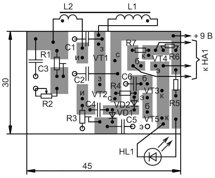

Печатная плата
Большинство деталей размещается на печатной плате (рис. 3.22, в) из двустороннего фольгированного стеклотекстолита. Вторая сторона оставлена металлизированной и используется в качестве общего провода.
Печатная плата и размещение элементов
Рис. 3.22в. Печатная плата и размещение элементов
Пьезоизлучатель размещен на обратной стороне платы, но его надо изолировать от металлизации с помощью изоленты или скотча.
Плату и батарею следует разместить в пластмассовом корпусе, причем катушку нужно устанавливать как можно ближе к боковой стенке.
  Совет.
Для повышения чувствительности устройства плату и батарею надо разместить на расстоянии нескольких сантиметров от катушки.
Максимальная чувствительность будет с той стороны стержня, на которой намотана катушка L1. Мелкие металлические предметы удобнее обнаруживать с торца катушки, это позволит более точно определять их месторасположение.
