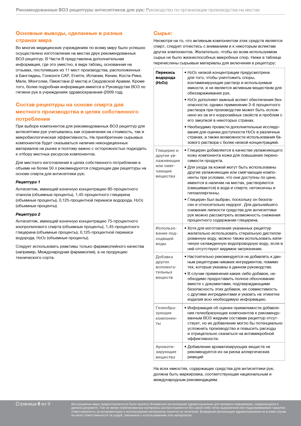

Рекомендованные ВОЗ рецептуры антисептиков для рук:
Руководство по организации производства на местах
Основные выводы, сделанные в разных Сырье: странах мира
Несмотря на то, что активным компонентом этих средств является Во многих медицинских учреждениях по всему миру было успешно спирт, следует отнестись с вниманием и к некоторым аспектам осуществлено изготовление на местах двух рекомендованных других компонентов. Желательно, чтобы во всем используемом ВОЗ рецептур. В Части В представлена дополнительная сырье не было жизнеспособных микробных спор. Ниже в таблице информация, где это уместно, в виде таблиц, основанная на перечислены сырьевые материалы для включения в рецептуру: отзывах, поступивших из 11 мест производства, расположенных
Перекись
• Н2О2 низкой концентрации предусмотрена в Бангладеш, Гонконге САР, Египте, Испании, Кении, Коста-Рике,
водорода
для того, чтобы уничтожить споры, Мали, Монголии, Пакистане (2 места) и Саудовской Аравии. Кроме
(Н2О2)
контаминирующие раствор и используемые того, более подробная информация имеется в Руководстве ВОЗ по емкости, и не является активным веществом для гигиене рук в учреждениях здравоохранения (2009 год). обеззараживания рук. • Н2О2 дополняет важный аспект обеспечения без-
Состав рецептуры на основе спирта для
опасности, однако применение 3–6 процентного
местного производства в целях собственного
раствора при производстве может быть ослож- нено из-за его коррозийных свойств и проблем с
потребления
его закупкой в некоторых странах. При выборе компонентов для рекомендованных ВОЗ рецептур для • Необходимо провести дополнительные исследо- антисептики рук учитывались как ограничения на стоимость, так и вания для оценки доступности Н2О2 в различных микробиологическая эффективность. На приобретение сырьевых странах, а также возможности использования ба- компонентов будет сказываться наличие некондиционных зового раствора с более низкой концентрацией. материалов на рынке и поэтому важно с осторожностью подходить
Глицерин и
• Глицерин добавляется в качестве увлажняющего к отбору местных ресурсов компонентов.
другие ув-
кожу компонента кожи для повышения перено- Для местного изготовления в целях собственного потребления в
лажняющие
симости продукта. объеме не более 50 л рекомендуются следующие две рецептуры на
или смяг-
• Для ухода за кожей могут быть использованы
чающие
основе спирта для антисептики рук: другие увлажняющие или смягчающие компо-
вещества
ненты при условии, что они доступны по цене,
Рецептура 1
имеются в наличии на местах, растворяются Антисептик, имеющий конечную концентрацию 80-процентного (смешиваются) в воде и спирте, нетоксичны и этанола (объемные проценты), 1,45-процентного глицерина гипоаллергенны. (объемные проценты), 0,125-процентной перекиси водорода, Н2О2 • Глицерин был выбран, поскольку он безопа- (объемные проценты). сен и относительно недорог. Для дальнейшего снижения липкости средства для антисептики
Рецептура 2
рук можно рассмотреть возможность снижения Антисептик, имеющий конечную концентрацию 75-процентного процентного содержания глицерина. изопропилового спирта (объемные проценты), 1,45-процентного
Использо-
• Хотя для изготовления указанных рецептур глицерина (объемные проценты), 0,125-процентной перекиси
вание под-
желательно использовать стерильную дистилли- водорода, Н2О2 (объемные проценты).
ходящей
рованную воду, можно также использовать кипя-
воды
ченую охлажденную водопроводную воду, если в Следует использовать реактивы только фармакопейного качества ней отсутствуют видимое загрязнение. (например, Международная фармакопея), а не продукцию технического сорта.
Добавка
• Настоятельно рекомендуется не добавлять к дан-
других
ным рецептурам никаких ингредиентов, помимо
вспомога-
тех, которые указаны в данном руководстве.
тельных
• В случае применения каких-либо добавок, не-
веществ
обходимо предоставить полное обоснование вместе с документами, подтверждающими безопасность этих добавок, их совместимость с другими ингредиентами и указать на этикетке изделия всю необходимую информацию.
Гелеобра-
• Информация об оценке приемлемости добавле-
зующие
ния гелеобразующих компонентов к рекомендо-
компонен-
ванным ВОЗ жидким составам рецептур отсут-
ты
ствует, но их добавление могло бы потенциально усложнить производство и повысить расходы и отрицательно сказаться на антимикробной эффективности.
Аромати-
• Добавление ароматизирующих веществ не
зирующие
рекомендуется из-за риска аллергических
вещества
реакций На всех емкостях, содержащих средства для антисептики рук, должна быть маркировка, соответствующая национальным и международным рекомендациям. Страница
