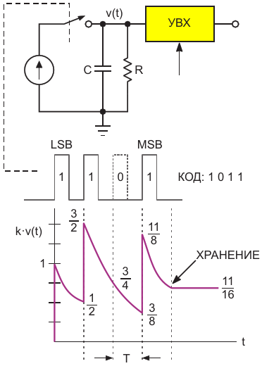

ЦАП на основе декодера Шеннона. (LSB - младший значащий бит, MSB - старший значащий бит)

Рисунок 3. ЦАП на основе декодера Шеннона. (LSB - младший значащий бит, MSB - старший значащий бит)
Рисунок 4. Применение принципа декодера Шеннона для увеличения разрешения 8-битного ЦАП
Рисунок 5. Последовательность преобразования Шеннона
