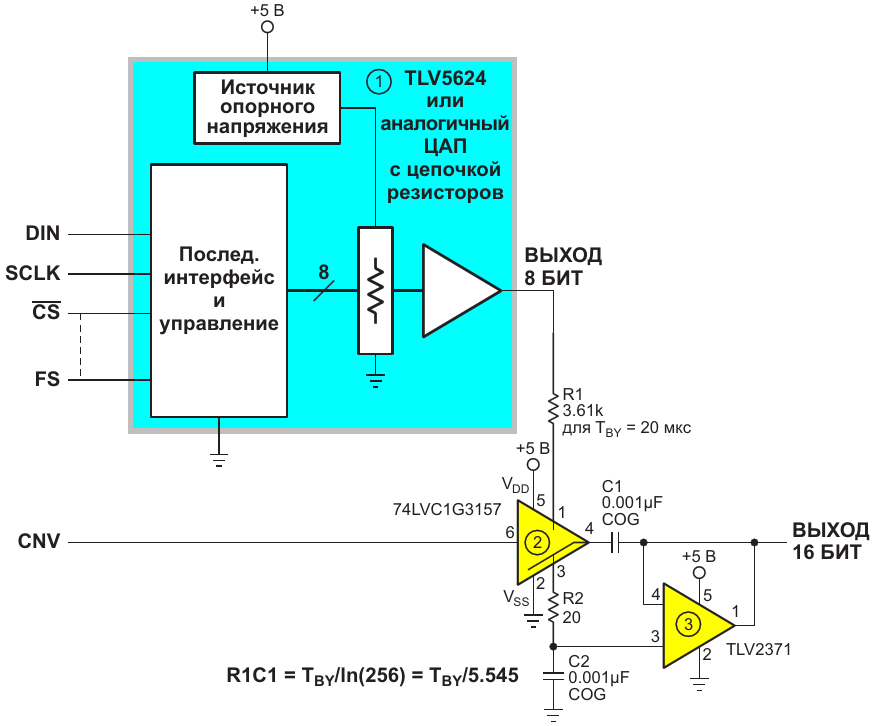

Применение принципа декодера Шеннона …
Применение принципа декодера Шеннона для увеличения разрешения 8-битного ЦАП
Авторы
Stephen Woodward
Основной документ
Статья «
Выжмите дополнительное разрешение из 8-битного ЦАП с помощью декодера Шеннона
Рисунок 4
Формат / Размер файла
PDF
25 Кб
Язык документа
русский
Скачать PDF
Статья «
Рисунок 3. ЦАП на основе декодера Шеннона. (LSB - младший значащий бит, MSB - старший значащий бит)
Рисунок 4. Применение принципа декодера Шеннона для увеличения разрешения 8-битного ЦАП
Рисунок 5. Последовательность преобразования Шеннона
