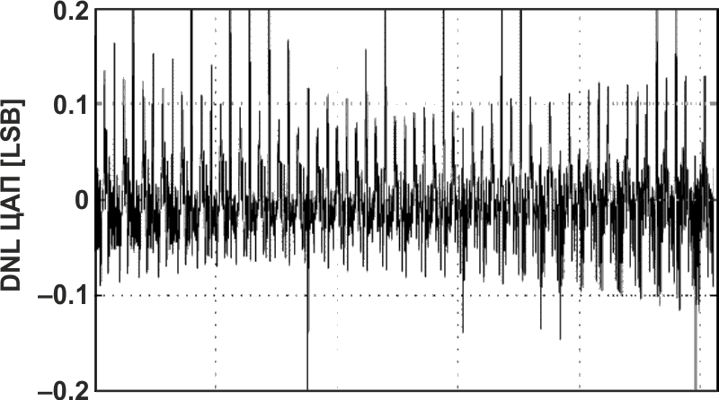

DNL ЦАП классической архитектуры с «лестницей резисторов», представленная на Рисунке 1, редко бывает намного лучше 1/2 LSB (единицы младшего значащего разряда), что достаточно хорошо для гарантии монотонности, но и только.
Типичная дифференциальная нелинейность классических ЦАП на основе лестничной резистивной матрицы.
Рисунок 1. Типичная дифференциальная нелинейность классических

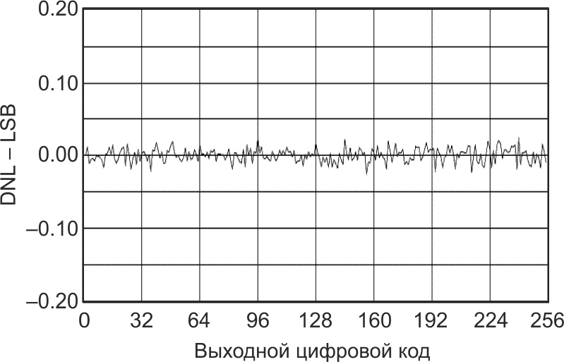

Следовательно, при объединении двух таких «классических» ЦАП может произойти лишь очень незначительное улучшение полезного разрешения. К счастью, есть альтернатива. DNL ЦАП с «цепочкой резисторов» намного лучше, как видно из Рисунка 2.
Типичная дифференциальная нелинейность ЦАП на основе цепочки резисторов (например, TLV5624).
Рисунок 2. Типичная дифференциальная нелинейность ЦАП на основе

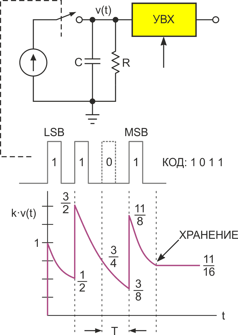

В недавней статье [1] показано, как это можно сделать (т.е. заставить один ЦАП выполнять двойную работу). В ней же объяснялась концепция декодера Шеннона (см. Рисунок 3). В декодере используется (что эффективно) 1-битный ЦАП для выполнения многобитового цифро-аналогового преобразования путем динамического суммирования последовательных преобразований на простой RC-цепочке с постоянной времени T/ln(2).
Рисунок 3. ЦАП на основе декодера Шеннона. (LSB – младший
значащий бит, MSB – старший значащий бит).

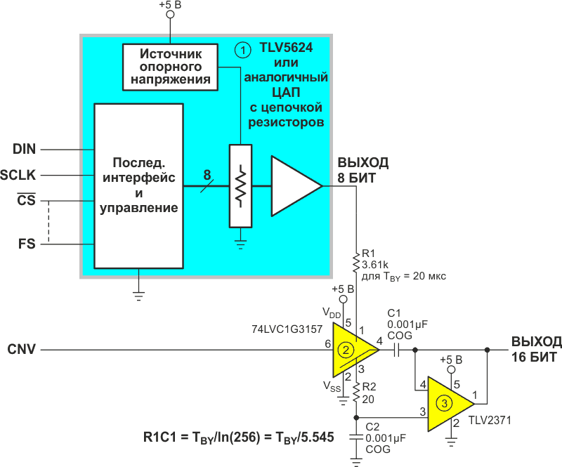

Хитрость, которая может быть здесь полезна, заключается в том, что принцип декодера Шеннона не ограничивается работой с 1-битными ЦАП. Если вместо постоянной времени RC = T/ln(21) сделать константу равной T/ln(28), то можно получить 8-битный ЦАП. Это сделано на Рисунке 4.
Применение принципа декодера Шеннона для увеличения разрешения 8-битного ЦАП.
Рисунок 4. Применение принципа декодера Шеннона для увеличения разрешения 8-битного ЦАП.
U1 – это 8-разрядный ЦАП с выходом по напряжению на основе цепочки резисторов (например, TLV5624), управляемый стандартным последовательным интерфейсом SPI. Кроме того, используется отдельный управляющий сигнал CNV (Convert/Hold – преобразование/хранение).

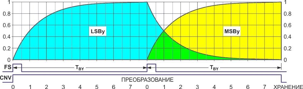

Каждый цикл преобразования длится 2TBY = 40 мкс (для частоты обновления 25 кГц), как показано на Рисунке 5.
Последовательность преобразования Шеннона.
Рисунок 5. Последовательность преобразования Шеннона.
Цикл начинается с загрузки LSBy 16-битного преобразуемого числа. Одновременная подача сигналов FS (Frame Sync, синхронизация кадров) и CNV выводит значение LSBy и переключает U2 в такое положение, при котором резистор R1 подключается к конденсатору C1, образуя постоянную времени суммирования Шеннона, равную
Следовательно, по истечении 20-микросекундного интервала TBY конденсатор C1 зарядится до напряжения
Пока это происходит, через интерфейс SPI загружается значение MSBy, так что при появлении второго импульса FS выводится значение MSBy и начинается процесс его накопления, определяемый постоянной времени R1C1, в то время как ранее накопленное значение LSBy удаляется.
После второго 20-микросекундного интервала TBY
что является конечным 16-битным результатом, и цикл преобразования завершается.
Теперь возвращается низкий уровень сигнала CNV, в результате чего происходит выборка напряжения VC1 и передача его на конденсатор C2 через буфер с единичным усилением U3, где оно хранится до обновления последующими циклами преобразования.
