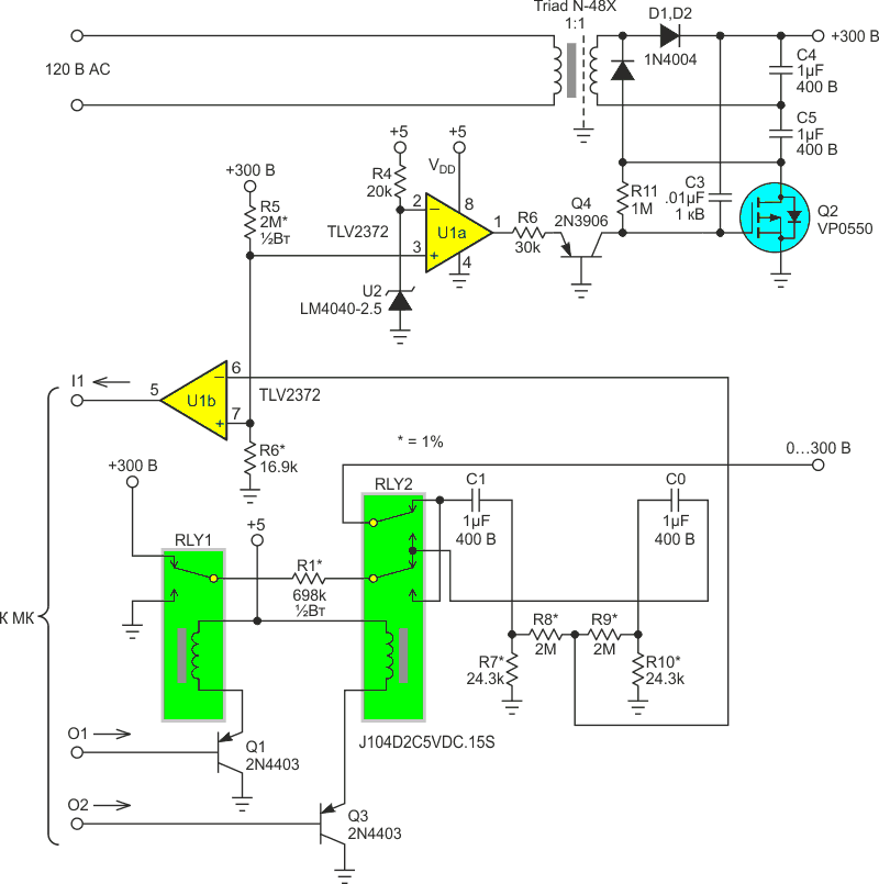

Разумеется, будет ли «nT» действительно быстрым, зависит от того, сколько в действительности длится T! На Рисунке 1 представлена схема декодера Шеннона, в которой T = 500 мс (!), в результате чего для 8-битного преобразования потребуется nT = 8 × 0.5 = 4 секунды! В каком мыслимом контексте такой черепаший темп вообще может быть назван «быстрым»?
300-вольтовый ЦАП на основе декодера Шеннона с временем преобразования 4 секунды.
Рисунок 1. 300-вольтовый ЦАП на основе декодера Шеннона с временем преобразования 4 секунды.

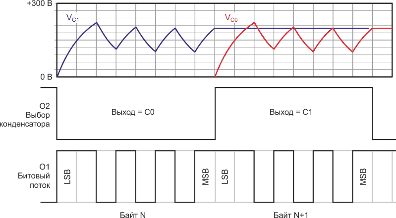

Для преобразования каждого бита декодеру Шеннона на Рисунке 1 требуется полсекунды, поскольку для переключения в нем используются электромеханические реле. Но архаичная технология привлекательна тем, что полная шкала выходных напряжений этого преобразователя составляет 300 вольт. Конечно, существуют способы реализации полупроводниковых (т. е. быстрых) коммутационных решений, которые могут работать с такими же напряжениями, но реле обладают очаровательной и надежной простотой, которая кажется более подходящей для мистики KISS (Keep it simple, stupid – будь проще, дурачок – прим. ред.) декодера Шеннона. Вот как это работает.
Согласно документации, время срабатывания/отпускания реле CIT J104D2C5VDC 15S составляет 6 мс/4 мс. Возникающая в результате асимметрия между временами включения и выключения 6 – 4 = 2 мс диктует минимальную длительность бита
для 8-битной точности. 5-вольтовый выходной битовый поток микроконтроллера, поступающий на вход O1, управляет транзистором Q1 и, следовательно, реле RLY1, преобразуя его в 300-вольтовый битовый поток.
Реле RLY2 через резистор R1 направляет его на один из двух интегрирующих конденсаторов (C0 или C1) для получения постоянной времени в стиле Шеннона, равной
или
как показано на Рисунке 2, в то время как другой интегрирующий конденсатор хранит результат предыдущего преобразования для вывода. По завершении каждого преобразования бит на входе O2 меняет состояние реле RLY2, чередуя роли конденсаторов C0 и C1. Для приведенного примера битового потока результат преобразования будет следующим:

Последовательность операций преобразования и выборки-хранения.
Рисунок 2. Последовательность операций преобразования и выборки-хранения.

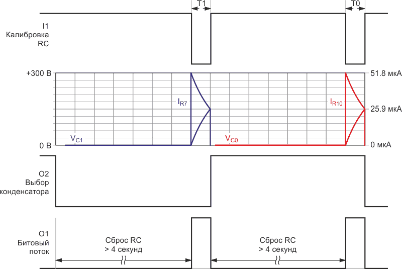

Учет и компенсация допусков емкостей недорогих конденсаторов – назначение резисторной цепочки R7-R10, компаратора U1b и входного бита I1. Они используются в последовательности операций автокалибровки постоянной времени, показанной на Рисунке 4.
Последовательность автокалибровки Tx для компенсации больших допусков емкости недорогих конденсаторов.
Рисунок 4. Последовательность автокалибровки Tx для компенсации больших допусков емкости недорогих
конденсаторов.
Автокалибровка, выполняемая отдельно для C0 и C1, начинается с выбора калибруемого конденсатора путем соответствующей установки входа O2, после чего следует полная разрядка выбранного конденсатора путем установки O1 = 0 на время не менее 4 секунд. Затем на входе O1 устанавливается «1».
Тогда выбранный конденсатор (C1 для O1 = 0, C0 для O1 = 1) начинает заряжаться, формируя импульс тока, идущего в цепочку резисторов R7-R10, который в виде 5-вольтового импульса напряжения достигает вывода 6 компаратора U1b, устанавливая «0» на выходе I1. Это состояние сохраняется до тех пор, пока импульс на выводе 6 не ослабнет вдвое до 2.5 В (до уровня опорного напряжение на выводе 7 U1b, получаемого с делителя напряжения R5-R6); при этом длительность импульса задается программой микроконтроллера в качестве соответствующей временной константы T0 или T1 и используется в последующих преобразованиях декодера Шеннона.
Остается описать только схему источника питания +300 В.
Входное переменное напряжение 120 В, изолированное почтенным трансформатором Triad N-48X, поступает на плавающий двухполупериодный удвоитель напряжения D1, D2, C4 и C5. 500-вольтовый p-канальный MOSFET Q2 работает как последовательное проходное устройство, поддерживающее постоянный уровень выходного напряжения +300 В путем вычитания избыточного напряжения удвоителя под управлением цепи смещения уровня на транзисторе Q4, операционного усилителя U1a, источника опорного напряжения U2 и делителя напряжения R5-R6.
Конденсатор C3 обеспечивает устойчивость схемы, ограничивая полосу пропускания контура регулирования.
