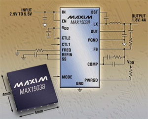

MAX15038 – импульсный стабилизатор питания компании Maxim с выходным током до 4 А и возможностью регулировать выходное напряжение от 0.6 В до 0.9 Vin. Входное напряжение микросхемы (Vin) от 2.9 В до 5.5 В. Погрешность выходного напряжения составляет ±1%.
MAX15038 имеет фиксированную частоту преобразования 500 кГц...2 МГц, которая устанавливается при помощи внешнего резистора, и позволяет использовать миниатюрные внешние компоненты. MAX15038 имеет 2 логических входа с 3-мя состояниями, для выбора одного из 9-ти предустановленных уровней выходного напряжения.

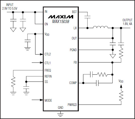

Функциональная схема MAX15038
