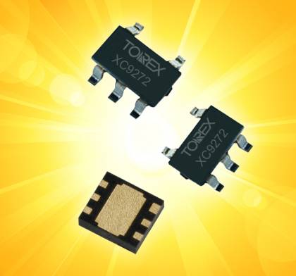

Torex Semiconductor начала производство синхронных понижающих DC/DC преобразователей серии XC9272. Эти устройства могут питать нагрузку напряжением менее 1.0 В и отличаются сверхнизким собственным током потребления.

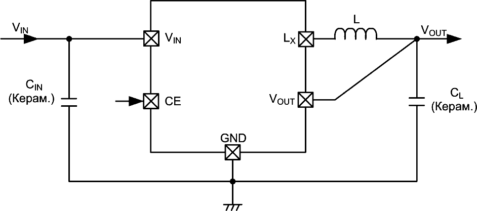

 XC9272 - Типовая схема включения
Типовая схема включения.

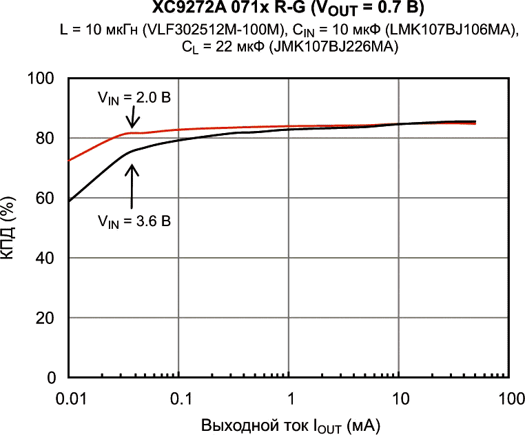

Оптимизация аналоговых цепей для снижения потребляемого тока до 0.5 мкА и использование управления в режиме ЧИМ (частотно-импульсная модуляция) значительно повышают КПД преобразователя при легких нагрузках по сравнению с конкурирующими устройствами. Благодаря этому появляется возможность существенно сократить потери мощности во время спящего состояния чипсета.

XC9272 - Типовая зависимость КПД от тока нагрузки
Типовая зависимость КПД от тока нагрузки.
