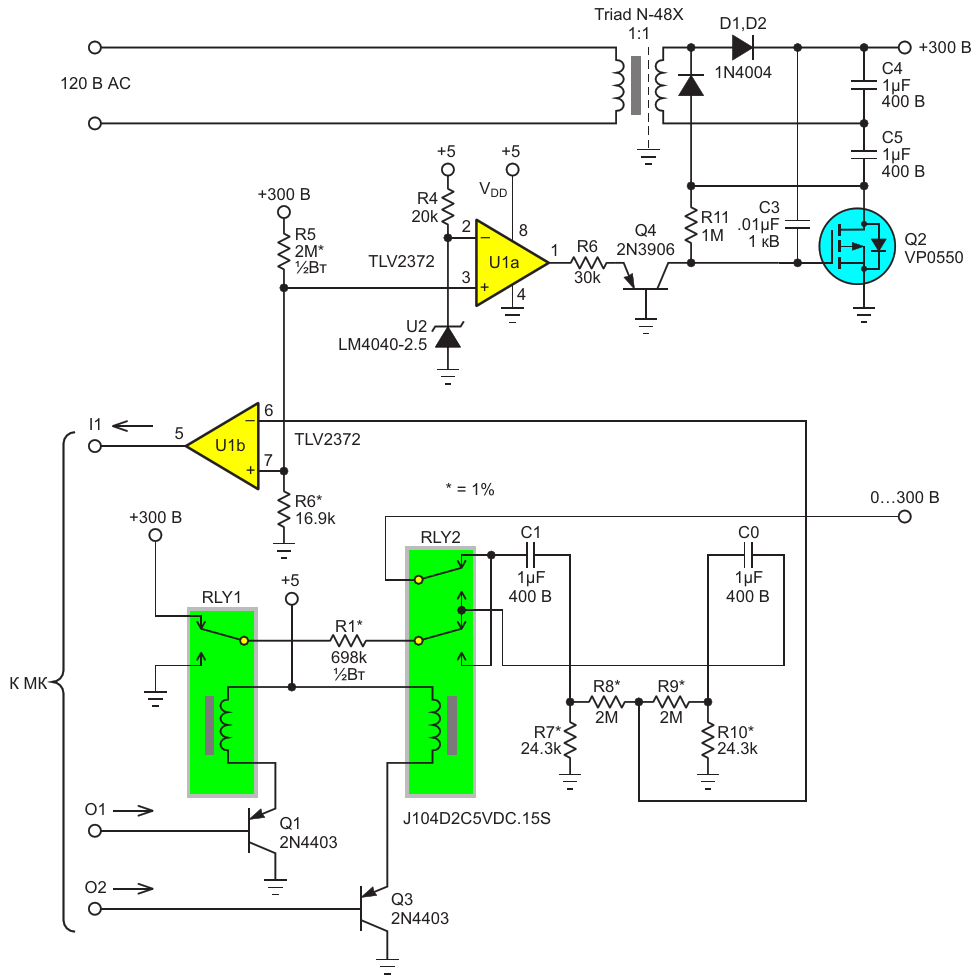

300-вольтовый ЦАП на основе декодера Шеннона с временем преобразования 4 секунды
Авторы
Stephen Woodward
Основной документ
Статья «
Самокалибрующийся ЦАП на основе декодера Шеннона с временем преобразования 4 секунды и выходным напряжением до 300 В

Рисунок 1. 300-вольтовый ЦАП на основе декодера Шеннона с временем преобразования 4 секунды
Рисунок 2. Последовательность операций преобразования и выборки-хранения
Рисунок 3. 10-процентная ошибка в постоянной времени RC приводит к ошибке преобразования примерно в 2%, что эквивалентно 5 LSB
Рисунок 4. Последовательность автокалибровки Tx для компенсации больших допусков емкости недорогих конденсаторов
