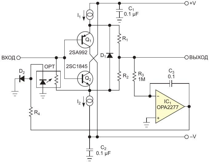

Рисунок 1. Буфер обеспечивает единичное усиление, низкое выходное сопротивление и низкие искажения. Подробности об источниках тока в эмиттерах транзисторов см. на Рисунке 2
Рисунок 2. Показаны детали источников тока, используемых в эмиттерах транзисторов на Рисунке 1
Рисунок 3. Эта схема, представляющая собой вариант схемы, показанной на Рисунке 1, автоматически поддерживает выходное напряжение близким к нулю
Рисунок 4. Если известно, какое значение бета больше, одно устройство можно заменить диодом D
2
Рисунок 5. Можно использовать оптопару с лампой накаливания; в этом случае интегратор не нужен, так как его роль выполняет нить накала
