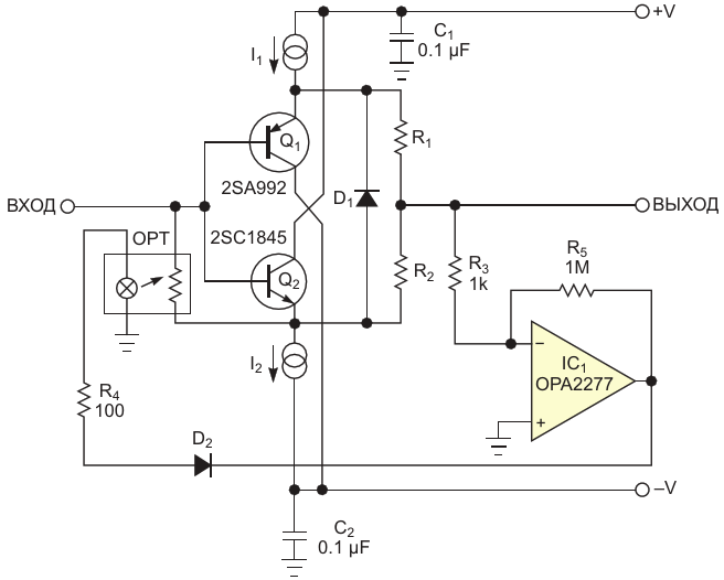

Можно использовать оптопару с …
Можно использовать оптопару с лампой накаливания; в этом случае интегратор не нужен, так как его роль выполняет нить накала

Рисунок 5. Можно использовать оптопару с лампой накаливания; в этом случае интегратор не нужен, так как его роль выполняет нить накала
