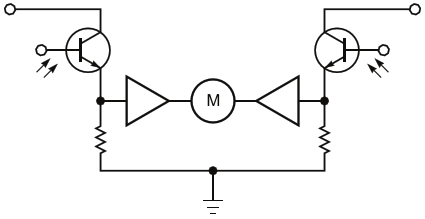

Рисунок 4. Это такая же схема, как на Рисунке 3, и она без изменений работает с фототранзисторами
Рисунок 5. Эта схема аналогична схеме на Рисунке 4; сопротивления резисторов зависят от используемых компонентов
