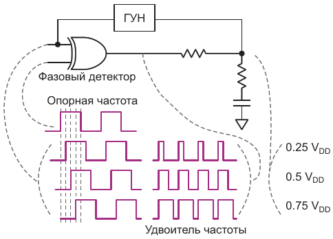

Элемент «исключающее ИЛИ», генератор, …
Элемент «исключающее ИЛИ», генератор, управляемый напряжением, и несколько пассивных компонентов образуют удвоитель частоты

Рисунок 2. Элемент «исключающее ИЛИ», генератор, управляемый напряжением, и несколько пассивных компонентов образуют удвоитель частоты
