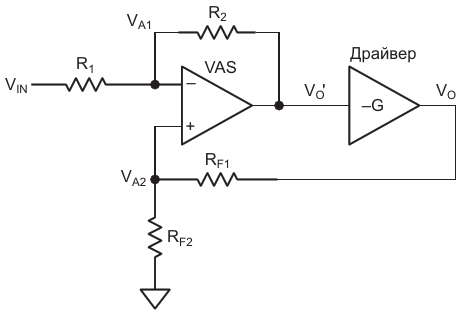

Эта упрощенная модель усилителя …
Эта упрощенная модель усилителя напряжения и драйвера позволит получить ценные сведения о смещении постоянной составляющей на выходе

Рисунок 3. Это простая модель усилителя
Рисунок 4. Эта упрощенная модель усилителя напряжения и драйвера позволит получить ценные сведения о смещении постоянной составляющей на выходе
