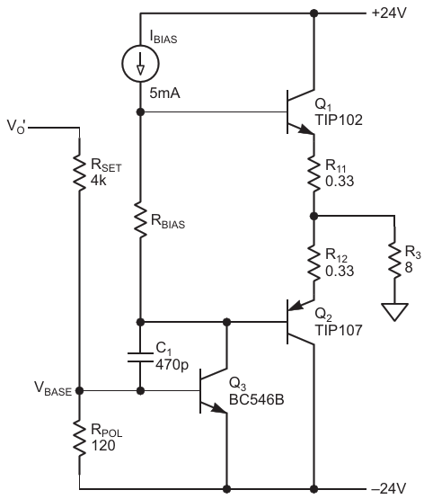

Рисунок 3. Это простая модель усилителя
Рисунок 4. Эта упрощенная модель усилителя напряжения и драйвера позволит получить ценные сведения о смещении постоянной составляющей на выходе
Рисунок 5. Это реальная реализация схемы
Рисунок 8. Здесь можно видеть дрейф выходного напряжения с подключенным термистором (красная линия) и без него (синяя линия)
