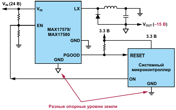

Рисунок 9. MAX17579/MAX17580 в системе, использующей шины отрицательного напряжения
