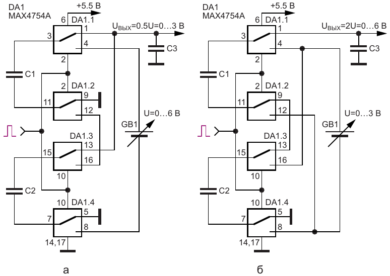

Рисунок 2. Емкостные целочисленные: а) умножители и б) делители напряжения на микросхеме MAX4754

Рисунок 4. Емкостные целочисленные: а) делители и б) умножители напряжения на микросхеме MAX4754
