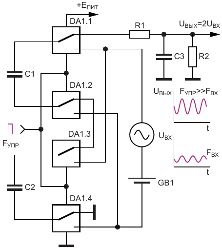

Рисунок 5. Усилитель низких и ультранизких частот на основе емкостного трансформатора
