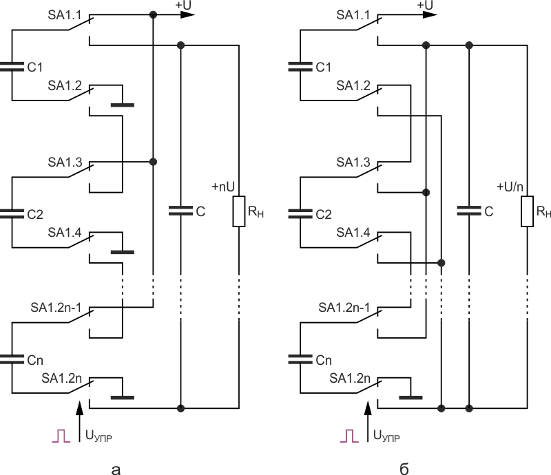

Принцип работы емкостных преобразователей с гальванической развязкой (Рисунок 1а – умножители, и Рисунок 1б – делители напряжения) следующий. Последовательное или парал
лельное включение изначально одинаково заряженных конденсаторов позволяет умножить напряжение на цепочке конденсаторов, либо, напротив, понизить его пропорционально количеству конденсаторов. Как и в случае с классическим трансформатором, во сколько раз удается повысить или понизить напряжение, во сколько же раз понижается или повышается максимальный ток на выходе устройства.
Емкостные целочисленные: а) умножители и б) делители напряжения.
Рисунок 1. Емкостные целочисленные: а) умножители и б) делители напряжения.
В Таблице 1 приведена теоретическая зависимость выходного напряжения и тока емкостных умножителей и делителей напряжения от количества коммутируемых конденсаторов. Из таблицы следует, что во сколько раз возрастает напряжение на выходе преобразователя, во сколько же раз снижается максимальный ток нагрузки устройства.

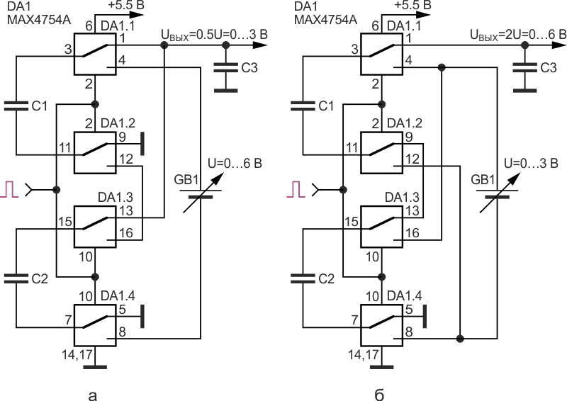

На Рисунках 2а и 2б показаны практические электрические схемы емкостных умножителей и делителей напряжения с использованием микросхемы DA1 MAX4754A.
Емкостные целочисленные: а) умножители и б) делители напряжения на микросхеме MAX4754.
Рисунок 2. Емкостные целочисленные: а) умножители и б) делители напряжения на микросхеме MAX4754.
Микросхема MAX4754 по основному назначению предназначена для коммутации громкоговорителей в бытовой аппаратуре. Она содержит аналоговые переключатели с низким сопротивлением ключей (0.5 Ом) и работает от одного источника питания напряжением от +1.8 до +5.5 В при потребляемом токе единицы мкА. MAX4754 является коммутатором типа DPDT (Double Pole, Double Throw – два полюса, два направления), который имеет два логических управляющих входа (выводы 2 и 10), каждый из которых управляет двумя переключателями SPDT (Single Pole, Double Throw – один полюс, два направления). Вывод 17 микросхемы MAX4754 представляет собой металлизированную подложку микросхемы.
Умножитель напряжения, Рисунок 2а, при подаче для заряда «летающих» конденсаторов C1 и C2 входного напряжения в пределах от 0 до +3 В позволяет иметь на суммирующем выходе удвоенное напряжение в пределах от 0 до 6 В, либо на раздельных выходах по 0…3 В.

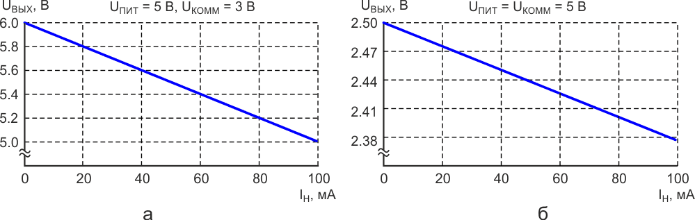

Управляющий сигнал подается на микросхему от внешнего генератора прямоугольных импульсов с частотой выше 20 кГц. Явным недостатком такого умножителя напряжения является то, что на выходе устройства проблематично получить напряжение выше 6 В. Обусловлено это недокументированной особенностью построения микросхемы, имеющей элементы диодной защиты каналов коммутации, что не позволяет иметь на выводах коммутатора напряжение свыше 6 В.
Рисунок 3. Зависимость выходного напряжения от тока нагрузки для: а) умножителя и б) делителя напряжения

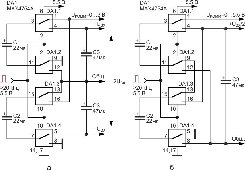

Емкостной делитель напряжения, Рисунок 2б, работает по описанному ранее принципу. Для зарядки конденсаторов C1 и C2 можно использовать регулируемое напряжение в пределах от 0 до +5.5 В, выходное напряжение делится пополам. Зависимость выходного напряжения от тока нагрузки в пределах от 0 до 100 мА для умножителя и делителя напряжения на Рисунках 2a и 2б показана на Рисунках 3а и 3б, соответственно. Для умножителя выходное напряжение при токе нагрузки 100 мА падает с 6 В холостого хода до примерно 5 В или на 16.7%. Для делителя при напряжении холостого хода 2.5 В и токе нагрузки 100 мА выходное напряжение просаживается до 2.36 В или на 5.6%.
Емкостные целочисленные: а) делители и б) умножители напряжения на микросхеме MAX4754.
Рисунок 4. Емкостные целочисленные: а) делители и б) умножители напряжения на микросхеме MAX4754.
Как уже отмечалось ранее, емкостные целочисленные умножители и делители напряжения являются обратимыми, Рисунок 4. Так, например, при «обратной» подаче регулируемого напряжения в пределах от 0 до +6 В, Рисунок 4а, с выхода устройства (делителя напряжения) будет сниматься синхронно изменяющееся напряжение от 0 до +3 В. Для устройства на Рисунке 4б (умножитель напряжения) на выходе будет присутствовать удвоенное напряжение от 0 до +6 В. Таким образом, емкостные преобразователи напряжения по праву можно именовать трансформаторами постоянного тока.

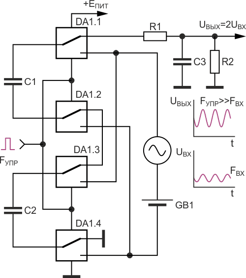

Однако емкостные преобразователи напряжения могут трансформировать не только постоянный ток. При использовании в качестве источников входных напряжений (UКОММ.), Рисунок 2, или GB1, Рисунок 4, сигналов низких и ультранизких частот синусоидальной, пилообразной, прямоугольной или любой иной формы, изменяющихся от нуля до обозначенных на Рисунках 2 и 4 пределов, на выходах преобразователей будут наблюдаться умноженные или поделенные по амплитуде в n раз сигналы с минимальными искажениями (коэффициент нелинейных искажений синусоидальных сигналов частотой 1 кГц порядка 1…2%), Рисунок 5.
Усилитель низких и ультранизких частот на основе емкостного трансформатора.
Рисунок 5. Усилитель низких и ультранизких частот на основе
Условием получения минимальных искажений является наличие на выходах преобразователей фильтров, отсекающих частоты управляющих сигналов, которые должны минимум на порядок быть выше частоты преобразуемых сигналов.

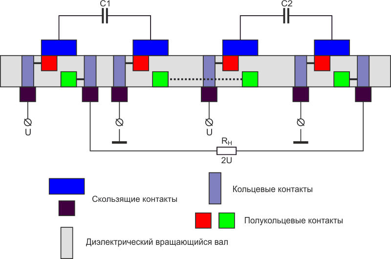

Для создания емкостных трансформаторов высокого напряжение на основе описанных выше принципов представляется перспективным использование обратимого умножителя/делителя напряжения на механически коммутируемых конденсаторах, Рисунок 6.
Коммутатор, Рисунок 6, содержит диэлектрический вал, приводимый во вращение электродвигателем. На валу расположены кольцевые и полукольцевые контактные группы, к которым в соответствии с Рисунком 1а или 1б периодически подключаются коммутируемые конденсаторы, а также подаются и снимаются входное и выходное напряжения.
Рисунок 6. Конструкция высоковольтного обратимого умножителя/делителя напряжения на механически
коммутируемых конденсаторах.
Устройство является обратимым, т. е. его можно использовать как для повышения, так и для понижения напряжения постоянного тока в n раз по количеству задействованных конденсаторов. Для обеспечения защиты от пробоя контактные группы могут быть разнесены в пространстве и даже установлены на удаленных валах, синхронно вращаемых с основным валом.
Стоит отметить, что рабочее напряжение конденсаторов преобразователя в n раз ниже максимально возможного напряжения, подаваемого или снимаемого с коммутатора. Напомним, что ранее известные умножители напряжения на диодно-емкостных цепочках или на конденсаторах с электрическими разрядниками зачастую должны были иметь конденсаторы, рассчитанные на значительное напряжение.

  • "...трансформаторов высокого напряжения ... на механически коммутируемых конденсаторах..." - чёта подозрительно: как насчёт искрения и подгорания?
  • Красиво, в цвете, но не греет. Слабо говорится о коммутационных токах. Конденсаторы заряжаются через сопротивление ключей.Если добиться очень низкого сопротивления ключей (единицы милиОм) то, при хорошем источнике питания, будут большие импульсные токи (десятки ампер и даже сотни).Отсюда помехи, надёжность итд. С индуктивностью как то лучше.
