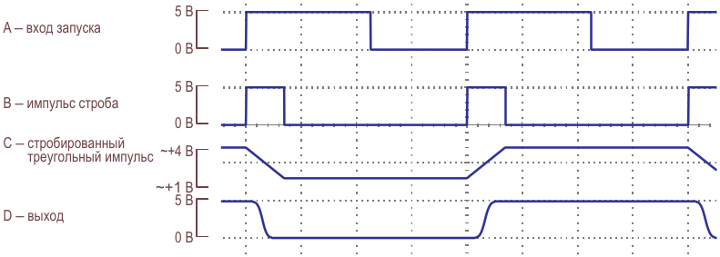

Осциллограммы сигналов после добавления …
Осциллограммы сигналов после добавления режимов, показанных на Рисунке 4

Рисунок 5. Осциллограммы сигналов после добавления режимов, показанных на Рисунке 4
