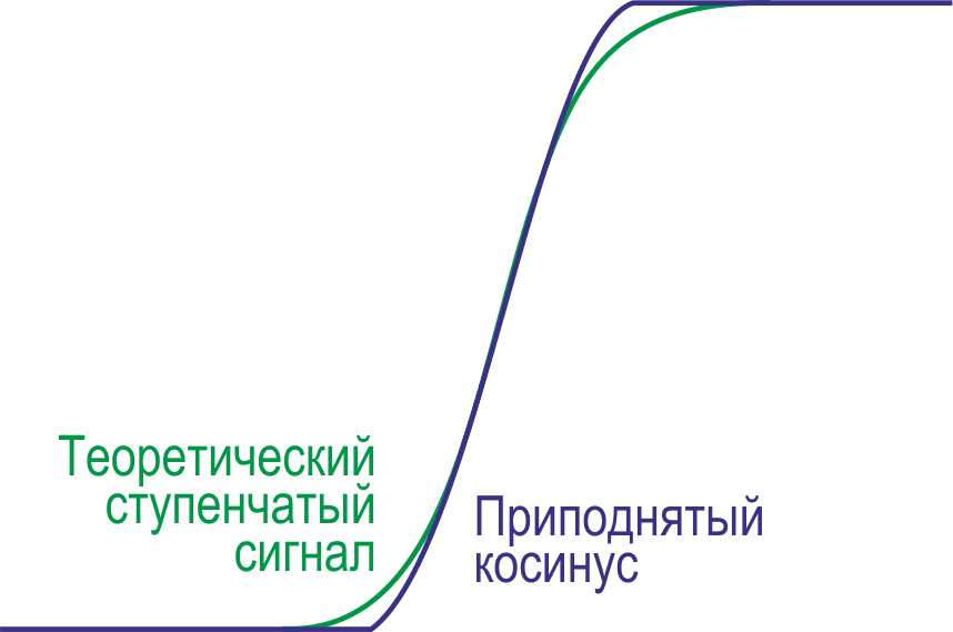

На Рисунке 3 показан одиночный положительный переход и для сравнения приведена наша целевая кривая. Это оба теоретических графика, но фактический выходной сигнал очень близок к косинусоиде.
Целевая ступенчатая функция представляет собой логистическую кривую; для сравнения показан отрезок косинуса.

В Части 1 мы попытались приблизиться к кривой нормального распределения, немного сжав наши треугольные импульсы. Это работало до определенного момента, но было чрезмерно сложным, отчасти из-за отсутствия симметрии формы импульса. Теперь у нас есть симметричная функция, к которой нужно стремиться, и которую должно быть легче эмулировать.

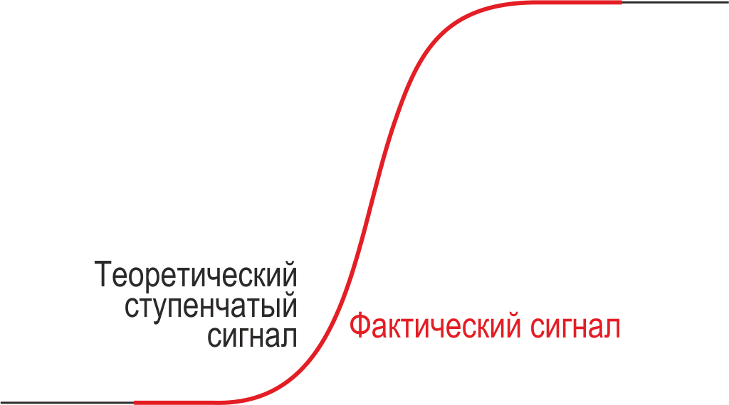

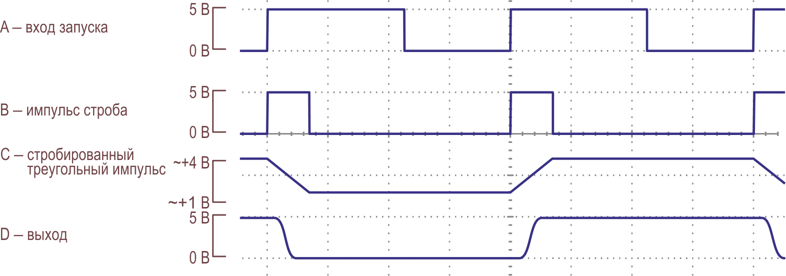

Теперь осциллограммы выглядят как на Рисунке 5 (обратите внимание на изменение масштаба для кривой C), в то время как на Рисунке 6 показан один фактический фронт импульса с теоретической идеальной ступенькой для сравнения – и теперь совпадение очень хорошее.
Осциллограммы сигналов после добавления режимов, показанных на Рисунке 4.
Рисунок 5. Осциллограммы сигналов после добавления режимов, показанных на Рисунке 4.
Здесь есть некоторая подтасовка, так как обе кривые на Рисунке 6 были скорректированы для выравнивая наклона в точке половинной высоты. Поскольку резисторы R24/R25 уменьшают амплитуду сигнала на диодах почти на 12%, наклон также будет намного меньше, чем в варианте косинуса, что не является практической проблемой.
Сравнение целевой кривой с частью осциллограммы D на Рисунке 5.
