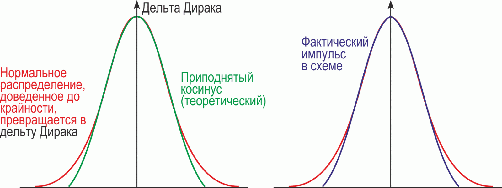

Принцип тестирования импульсной характеристики цепи прост: ударьте по ней резким импульсом и посмотрите, что произойдет. Как обычно, в Википедии есть статья, подробно описывающая этот процесс [1]. В ней отмечается, что идеальный импульс – единичный импульс, или дельта-функция Дирака [2] – имеет бесконечно большую высоту и бесконечно малую ширину с площадью под ним, равной единице, поэтому его бесконечно сложно сформировать, что, впрочем, и к лучшему, учитывая влияние, которое он будет оказывать на все – от защитных диодов до скоростей нарастания. К счастью, это всего лишь крайний случай нормального или гауссова распределения, или колоколообразной кривой, создать которую или, по крайней мере, эмулировать немного проще, и в этой статье показано, как.

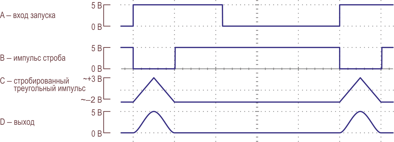

Когда на вход D триггера U2a приходит импульс запуска (положительный перепад), состояние его выходов изменяется. В результате U1a подключает резистор R1 к выходу A1b (на котором все еще высокий уровень), начиная цикл формирования импульса; обратная связь теперь положительная. По завершении полного цикла уровень выхода A1b снова становится высоким, переключая триггер U2b и сбрасывая U2a, тем самым останавливая цикл и возвращая схему в состояние покоя. Соответствующие осциллограммы показаны на Рисунке 2.
Осциллограммы некоторых сигналов из схемы на Рисунке 1.
Рисунок 2. Осциллограммы некоторых сигналов из схемы на Рисунке 1.

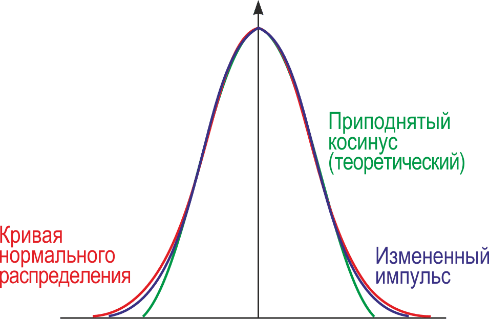

Сравнение приподнятых косинусов с идеальными импульсами в форме нормального распределения весьма поучительно, и на Рисунке 3 показаны оба. В то время как бóльшие части кривых соответствуют друг другу, нижняя треть или около того не так хороша, хотя ее можно улучшить, добавив некоторые усложнения – но об этом позже.
Сравнение идеальной кривой нормального распределения и приподнятого косинуса - выходного сигнала схемы на Рисунке 1.
Рисунок 3. Сравнение идеальной кривой нормального распределения и приподнятого косинуса –

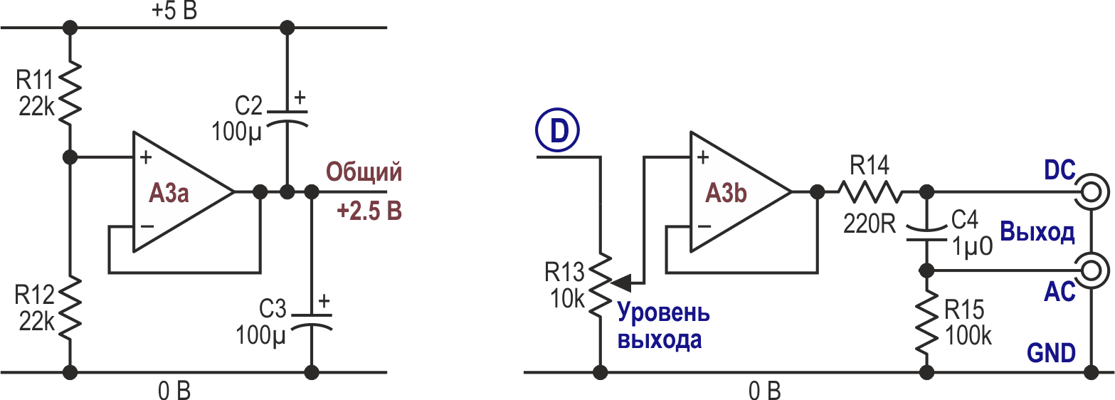

Схема на Рисунке 1 дает представление о конструкции, которая будет подробно описана в Части 2. В качестве операционных усилителей используются микросхемы MCP6022, которые представляют собой сдвоенные 5-вольтовые КМОП устройства с rail-to-rail входами и выходами и входными смещениями менее 500 мкВ. Напряжение питания составляет 5 В, средняя «общая» шина создается другим операционным усилителем, используемым в качестве источника виртуальной земли, который показан на Рисунке 4 вместе с подходящим выходным буфером.
Простая схема для получения «общей» виртуальной земли 2.5 В, а также регулятор выходного уровня и буфер с выходами как для постоянной, так и для переменной составляющих сигнала.
Рисунок 4. Простая схема для получения «общей» виртуальной земли 2.5 В, а также регулятор выходного

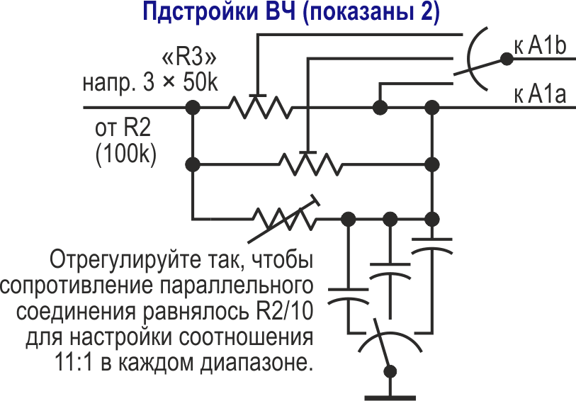

Конденсатор C1 можно коммутировать для получения нескольких диапазонов, что позволяет использовать схему от частот более 20 кГц (для импульсов длительностью 25 мкс, измеренной по половине их уровня) до сколь угодно низких частот. Тогда необходимо также коммутировать подстроечный резистор R3; см. версию с тремя диапазонами на Рисунке 5. (Самый низкочастотный диапазон, вероятно, не потребует подстройки ВЧ). Хотя параметры треугольных импульсов хороши до частоты порядка 1 МГц, емкость сглаживающих диодов начинает вносить искажения в форму сигналов задолго до этого, по крайней мере, при использовании диодов 1N4148 или подобных им.
Для использования в нескольких диапазонах времязадающий конденсатор C1 должен коммутироваться. Для подстройки высокочастотного отклика в каждом диапазоне сопротивление резистора R3 также должно изменяться.
Рисунок 5. Для использования в нескольких диапазонах времязадающий

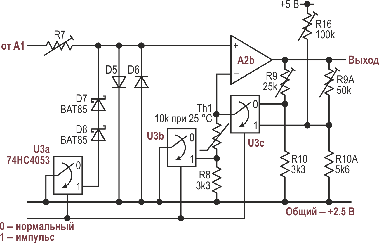

Улучшение формы импульса
Теперь о дополнительных сложностях, связанных с улучшением формы импульса. Грубо говоря, верхняя половина желаемого импульса выглядит (ко)синусоидальной, а нижняя – более экспоненциальной, и, если мы хотим добиться лучшего соответствия, эту часть нужно сгладить еще больше. Мы можем сделать это, подключив параллельно диоду D6 последовательную пару диодов Шоттки D7 и D8. Возникающая при этом асимметрия формы сигнала нуждается в коррекции, что требует несколько большего усиления и другой температурной компенсации в буферном каскаде A2b. Эти изменения показаны на Рисунке 6.
Подключение к D6 пары диодов Шоттки обеспечивает лучшее соответствие желаемой форме кривой, хотя усиление и смещение требуют регулировки.
Рисунок 6. Подключение к D6 пары диодов Шоттки обеспечивает лучшее соответствие
В этом режиме резистор R16 устанавливает смещение, а R9A – коэффициент усиления. Три мультиплексора микросхемы U3 будут:
  • Подключать к схеме диоды Шоттки D7/8.
  • Выбирать компоненты, определяющие усиление и смещение, в соответствии с режимом.
  • Закорачивать резистор R8, чтобы подключить термистор непосредственно параллельно резистору R12 и оптимизировать температурную компенсацию нижней половины импульса.
На Рисунке 7 показана форма измененного импульса. Другие диоды или их комбинации могли бы улучшить результат, но и этот вариант кажется достаточно близким к желаемому.
Улучшенная форма импульса, полученная за счет добавлений, показанных на Рисунке 6.
Рисунок 7. Улучшенная форма импульса, полученная за
Чтобы настроить это, отрегулируйте подстроечные резисторы R16 и R9A (которые влияют друг на друга; извините за это) так, чтобы нижняя часть импульса была на уровне 0 В, а пики чуть меньше 5 В. Поскольку верхняя и нижняя половины каждого импульса зависят от разных диодов, их температурные коэффициенты будут немного отличаться. Базовая уровень 0 В теперь стабилен, но высота пика будет немного увеличиваться с температурой.
