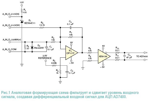

Прецизионная схема подготовки сигнала формирует небольшое дифференциальное напряжение, необходимое для AD7400
Прецизионная схема подготовки сигнала формирует небольшое дифференциальное напряжение, необходимое для AD7400 (рис.1). Схема формирует требуемое дифференциальное напряжение - 200мВ. Для простоты, на рисунке не показаны цепи защиты и ограничители напряжения.
Токовый сигнал 0…20мА преобразуется в напряжение с помощью резистора с соответствующим номиналом R2 и поступает на прецизионный операционный усилитель. Уровень сигнала, который поступает на инвертирующий вход, получает положительное смещение, обеспечиваемое постоянным напряжением, поданным на прямой вход усилителя. Сигнал 0…10В, например, с переменного резистора, приводится к тому же напряжению, что и 0…20мА сигнал и подается для суммирования на инвертирующий вход усилителя OP1177 компании ANALOG DEVICES IC1.
Сдвиг сигнала над уровнем 0В приводит его к виду, эквивалентному положительному, несимметричному аналоговому сигналу. Дифференциальный усилитель-драйвер АЦП, AD8138 компании ANALOG DEVICES, нагружен на AD7400. Его усиление выбирается таким образом, что результирующий сигнал составляет ±200мВ, как это и требуется для АЦП. После чего, перед поступлением на AD7400 сигнал проходит через фильтр нижних частот, который образуют элементы R10, R11 и C4, включенные между прямым и инверсным выходами усилителя. AD7400 преобразует данный дифференциальный сигнал, который далее обрабатывается недорогим микроконтроллером. Сигма-дельта модуляторы АЦП, такие как AD7400, обычно подключаются к микросхемам FPGA или DSP. В то же время, подобное решение приводит к увеличению и цены, и сложности. Для чувствительной к цене аппаратуры, не требующей сложной фильтрации, можно использовать простой микроконтроллер.

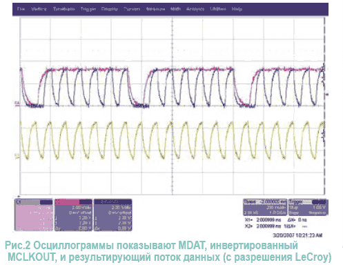

Микросхема AD7400 имеет два выхода, MCLKOUT и MDAT
Микросхема AD7400 имеет два выхода, MCLKOUT и MDAT (рис.2). MCLKOUT, тактовая частота 10МГц, синхронизирует модулированный поток данных, MDAT. AD7400 формирует MDAT, как процент «единичек» за время измерения. Так как MDAT изменяется только на положительном фронте сигнала MCLKOUT, схема может выполнить операцию «логического И» над сигналами MDAT и MCLKOUT для создания потока импульсов, которые может подсчитать микроконтроллер. Микроконтроллер предварительно инвертирует сигнал MCLKOUT для предотвращения паразитных счетных импульсов, возникающих при прохождении фронтов сигнала MDAT. На рис.2 показан MDAT, инвертированный MCLKOUT, и результирующий поток данных.

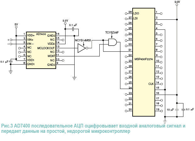

Импульсный сигнал данных и инвертированный MCLKOUT, каждый подается на свой таймер/счетчик на микроконтроллере
Импульсный сигнал данных и инвертированный MCLKOUT, каждый подается на свой таймер/счетчик на микроконтроллере (рис.3). MSP430F2274 компании TI имеет два 16-битных таймера и может работать с частотой до 16МГц. Схема измеряет значение АЦП, считывая данные счетчика в момент генерации прерывания по переполнению счетчиком тактового сигнала. Для данного приложения, с целью фильтрации полученных данных, возможно использование вычисления среднего значения измерений в кольцевом буфере.
