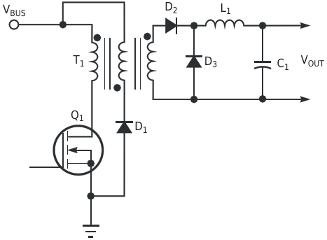

В традиционном прямоходовом преобразователе …
В традиционном прямоходовом преобразователе ключевой транзистор испытывает довольно значительные нагрузки

Рисунок 1. В традиционном прямоходовом преобразователе ключевой транзистор испытывает довольно значительные нагрузки
