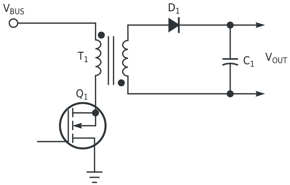

В традиционном прямоходовом преобразователе ключевой транзистор испытывает довольно значительные нагрузки.
Рисунок 1. В традиционном прямоходовом преобразователе ключевой

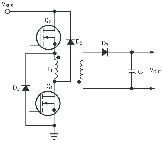

Упрощенная схема силового каскада прямоходового преобразователя на Рисунке 1 состоит из одного транзисторного ключа (Q1), силового трансформатора (T1), диода сброса (D1), выходных выпрямителей (D2 и D3) и фильтра (L1 и C1). Как и в примере с одним ключом, в упрощенной схеме прямоходового преобразователя с двумя ключами сохранен исходный транзисторный ключ Q1, включенный последовательно между нижней стороной трансформатора и землей (Рисунок 2).
Второй транзистор Q2, добавленный последовательно между VBUS и верхней стороной первичной обмотки трансформатора, включается и выключается одновременно с Q1. Когда оба транзистора включены, они передают энергию через трансформатор и выходной фильтр в нагрузку. Когда транзисторы выключаются, диоды D1 и D2 ограничивают напряжение на первичной обмотке на уровнях земли и VBUS, соответственно. В это время на каждый транзистор при выключении действует напряжение VBUS.
Топология с двумя ключами уменьшает нагрузку на транзистор до величины напряжения шины.
Рисунок 2. Топология с двумя ключами уменьшает нагрузку на транзистор
Диоды D1 и D2 не только ограничивают энергию индуктивности намагничивания трансформатора, но, что еще важнее, они также ограничивают энергию индуктивности рассеяния T1. Ключевым транзисторам не нужно рассеивать энергию, накопленную в индуктивности рассеяния во время включения, и для утилизации этой энергии в конструкции не нужны резистивные демпферы. Преимуществом такого подхода по сравнению со схемой с одним ключом является снижение системных потерь и системных помех, поскольку он эффективно подавляет звон, обычно связанный с высвобождением энергии индуктивности.

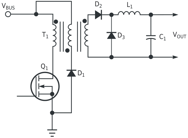

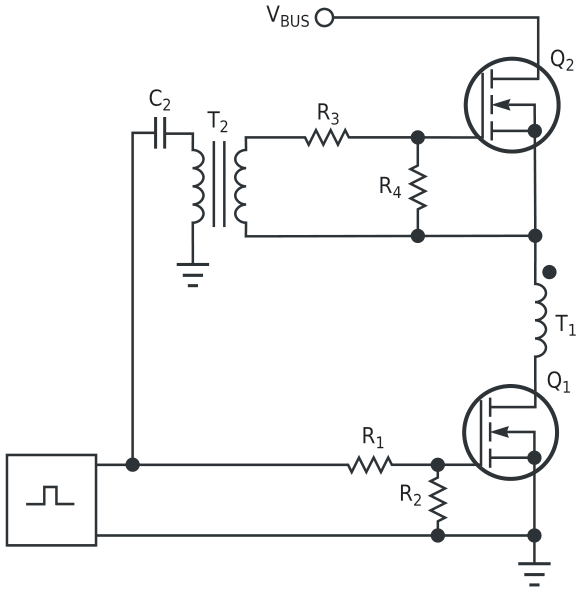

За эти преимущества придется заплатить совсем немного. Во-первых, в топологии с двумя ключами добавляется ключ на полевом транзисторе и ограничительный диод. Поскольку коэффициент заполнения конструктивно ограничен на уровне ниже 50%, трансформатор может обеспечить изоляцию для драйвера затвора транзистора верхнего плеча (Рисунок 3). Изоляцию драйвера затвора транзистора верхнего плеча можно обеспечить и многими другими методами. Если предположить, что драйвер может отдавать достаточную мощность для управления затвором, общее количество дополнительных компонентов составит пять, включая полевой транзистор.
Простой драйвер затвора с трансформаторной изоляцией синхронно управляет обоими коммутаторами первичной обмотки.

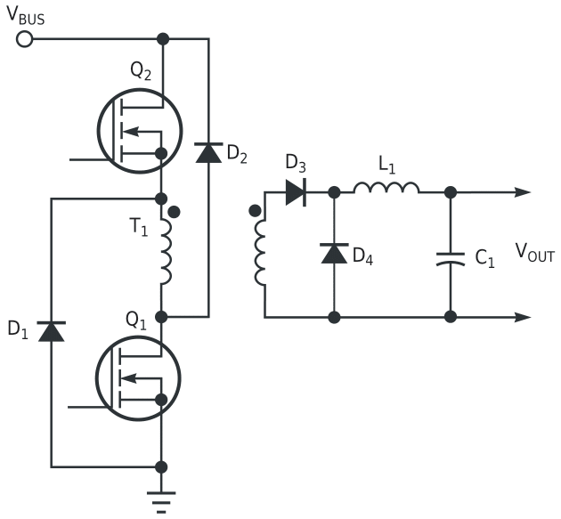

В традиционном обратноходовом преобразователе ключевой транзистор подвергается воздействию напряжений, сопоставимых с напряжениями, воздействующими на транзистор обратноходового преобразователя с одним ключом.
Рисунок 4. В традиционном обратноходовом преобразователе ключевой транзистор
одним ключом.
Основными компонентами силового каскада обратноходового преобразователя на Рисунке 4 являются один транзисторный ключ (Q1), силовой трансформатор (T1), выходной выпрямитель (D1) и фильтрующий конденсатор (C1). В упрощенной версии преобразователя с двумя ключами сохранен исходный транзисторный ключ Q1, включенный последовательно между нижней стороной трансформатора и землей. В этой топологии добавлен транзистор Q2, включенный последовательно между VBUS и верхней стороной первичной обмотки трансформатора (Рисунок 5). Как и в прямоходовом преобразователе с двумя ключами, драйвер включает оба транзистора одновременно. Обратноходовой преобразователь с двумя ключами реализует все те же преимущества, что и прямоходовый преобразователь с двумя ключами. Диоды ограничивают напряжения на транзисторных ключах и возвращают энергию индуктивности рассеяния в шину вместо демпферов. Можно использовать тот же простой драйвер затвора для полевого транзистора верхнего плеча и управлять обратноходовым преобразователем с двумя ключами в режиме прерывистой или непрерывной проводимости, как и в случае прямоходового преобразователя с двумя ключами.
Как и прямоходовой преобразователь, обратноходовой преобразователь с двумя ключами обеспечивает преимущества за счет фиксированных напряжений на коммутирующих компонентах и более низкого уровня помех.
