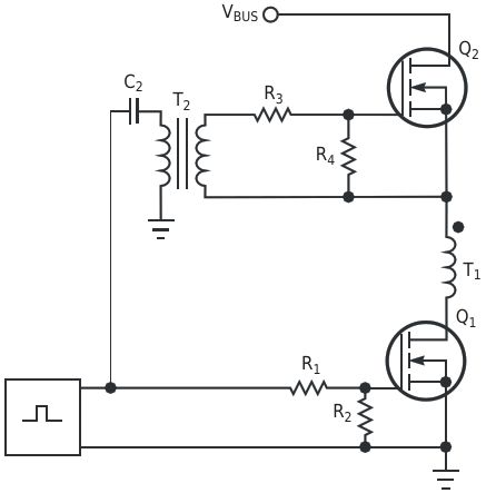

Простой драйвер затвора с трансформаторной изоляцией синхронно управляет обоими коммутаторами первичной обмотки

Рисунок 3. Простой драйвер затвора с трансформаторной изоляцией синхронно управляет обоими коммутаторами первичной обмотки
