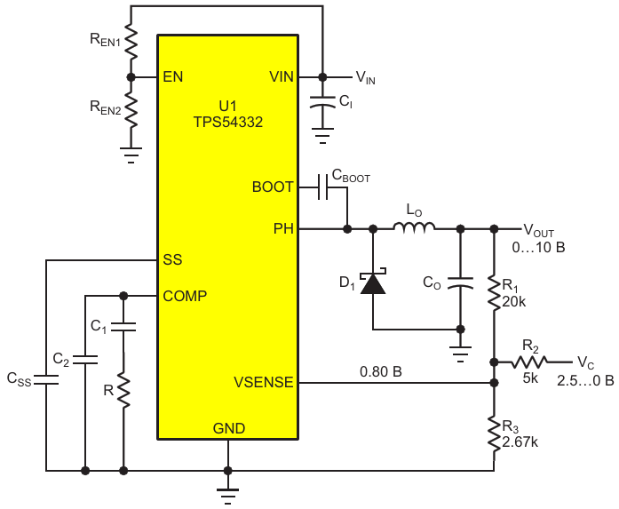

Регулятор, выходное напряжение которого …
Регулятор, выходное напряжение которого программируется с помощью ЦАП и KISS-цепочки, где V
OUT
= (V
CMAX
- V
C
) × (R
1
/R
2
) = (2.5-0 В) × 4 = 0-10 В
Авторы
Stephen Woodward
Основной документ
Статья «
Добавьте один резистор, чтобы управлять выходным напряжением импульсного регулятора с помощью ЦАП
Рисунок 2
Формат / Размер файла
PDF
13 Кб
Язык документа
русский
Скачать PDF
Статья «
Рисунок 1. (Почти) универсальная цепь программирования выходного напряжения регулятора, где V
OUT
= V
SENSE
(R
1
/R
2
+ 1) = 0.8 В × (11.5 + 1) = 10 В
Рисунок 2. Регулятор, выходное напряжение которого программируется с помощью ЦАП и KISS-цепочки, где V
OUT
= (V
CMAX
- V
C
) × (R
1
/R
2
