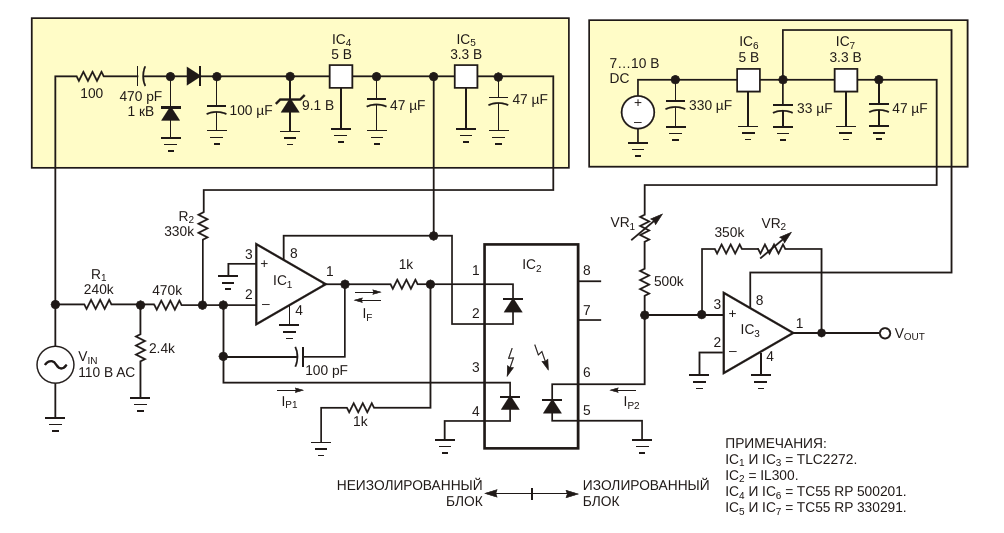

Изолированная оптроном схема позволяет …
Изолированная оптроном схема позволяет измерять переменное напряжение сети
Авторы
Alfredo del Rio, Ana Cao y Paz
Основной документ
Статья «
Оптоизолятор упрощает контроль сетевого напряжения
Рисунок 1
Формат / Размер файла
PDF
34 Кб
Язык документа
русский
Скачать PDF
Статья «
Рисунок 1. Изолированная оптроном схема позволяет измерять переменное напряжение сети
Рисунок 2. Добавление к схеме двух АЦП и микроконтроллера даст возможность измерения параметров тока и напряжения электрической сети
