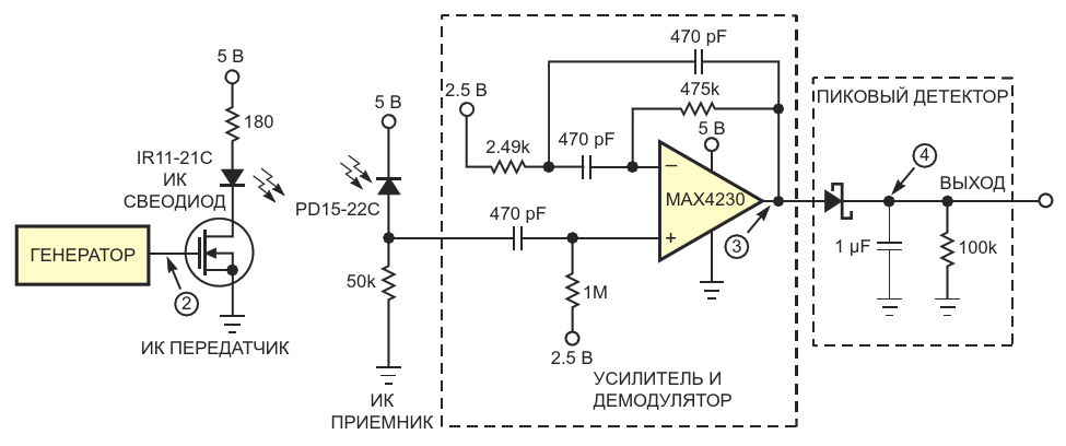

ИК приемопередатчик обнаруживает присутствие объекта и определяет приблизительное расстояние от приемопередатчика

Быстродействующий ОУ в схеме ИК датчика приближения
Рисунок 1. Принимая отраженный свет, ИК датчик приближения определяет наличие объекта
Рисунок 2. ИК приемопередатчик обнаруживает присутствие объекта и определяет приблизительное расстояние от приемопередатчика
