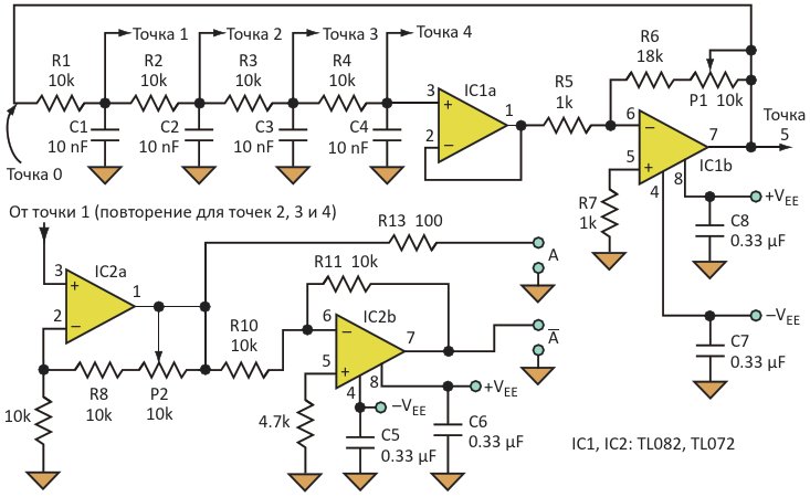

Генератор на микросхемах IC1a и IC1b имеет несколько выходов со сдвинутыми по фазе сигналами, каждый из которых буферизуется неинвертирующим и инвертирующим усилителем
