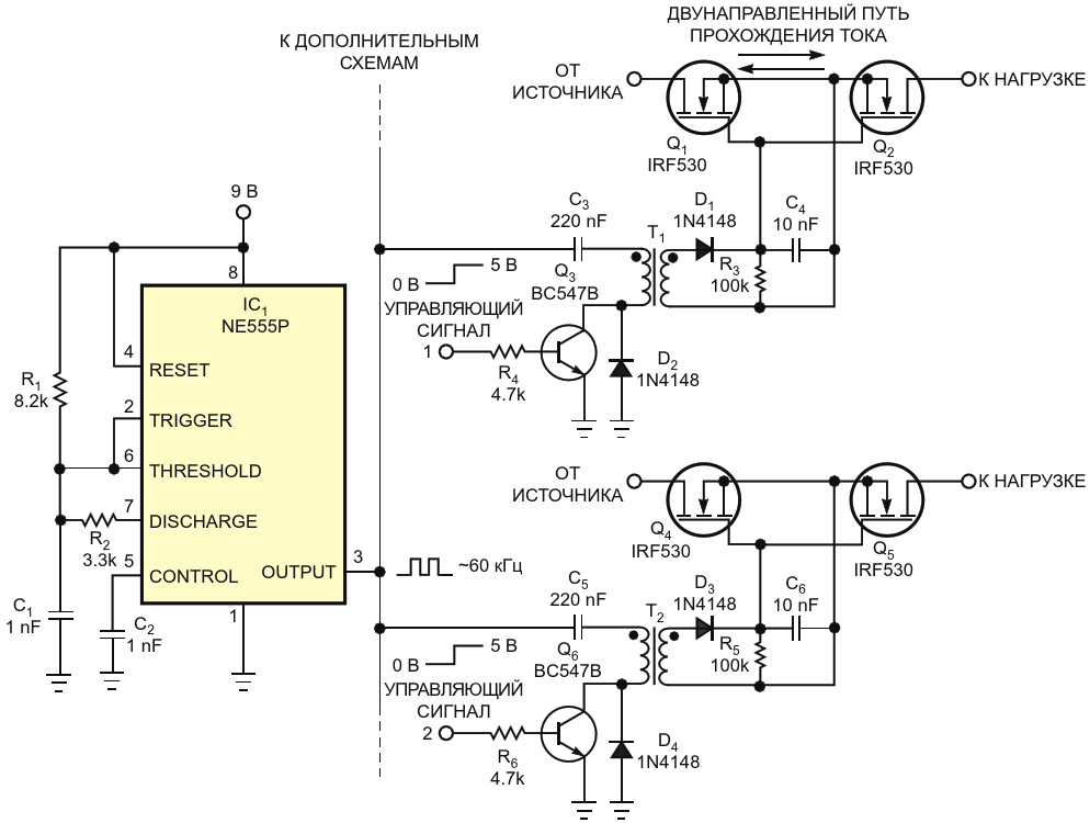

Один генератор прямоугольных импульсов …
Один генератор прямоугольных импульсов на микросхеме 555 может управлять массивом из 15 твердотельных реле на основе MOSFET
Авторы
Juan Ramon
Основной документ
Статья «
Один генератор управляет несколькими твердотельными реле
Рисунок 1
