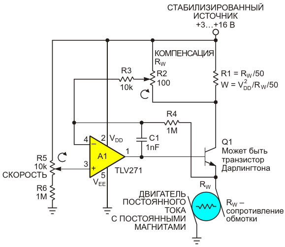

Компенсация сопротивления обмотки двигателя
Авторы
Stephen Woodward
Основной документ
Статья «
Точное управление скоростью двигателя постоянного тока с помощью потенциометра или ЦАП
Рисунок 1
Формат / Размер файла
PDF
25 Кб
Язык документа
русский
Скачать PDF
Статья «
Рисунок 1. Компенсация сопротивления обмотки двигателя
Рисунок 2. Управление компенсацией сопротивления обмотки двигателя с помощью ШИМ ЦАП
