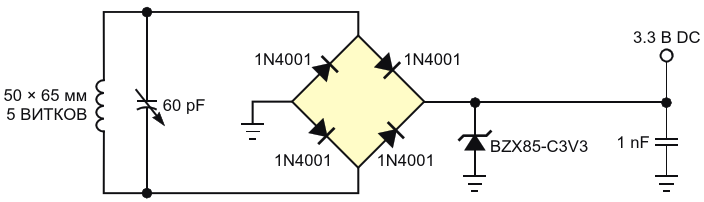

Рисунок 1. Простая схема генератора 13.56 МГц питает катушку антенны, передающую энергию приемной схеме на Рисунке 2
Рисунок 2. Приемник выпрямляет сигнал генератора на Рисунке 1, питая маломощные потребительские устройства
