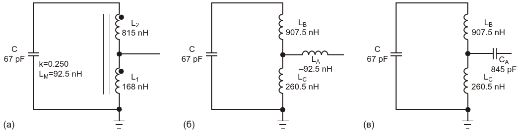

Резонансный контур традиционного генератора Хартли состоит из катушки индуктивности с отводом и конденсатора (а). При учете взаимной связи между обмотками получается эквивалентная схема с отрицательной индуктивностью (б). Замена отрицательной индуктивност

Резонансный контур традиционного генератора Хартли состоит из катушки индуктивности с отводом и конденсатора (а) При учете взаимной связи между обмотками получается эквивалентная схема с отрицательной индуктивностью (б) Замена отрицательной индуктивност
