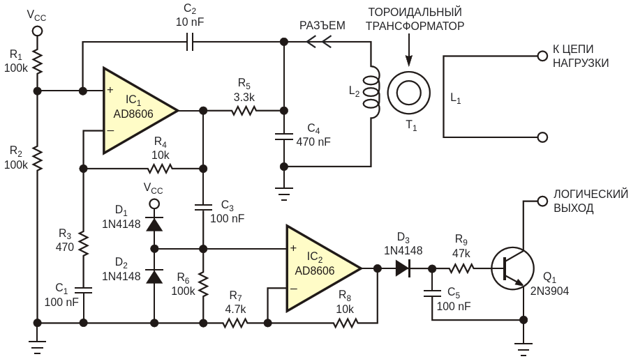

Эта схема датчика работает …
Эта схема датчика работает от одного источника питания 5 В

Трансформатор импеданса сигнализирует о неисправном предохранителе
Рисунок 1

Рисунок 1. Эта схема датчика работает от одного источника питания 5 В
Рисунок 2. На монтажной схеме системы показана первичная обмотка трансформатора T1. Низковольтные устройства отключения LVD1 и LVD2 изолируют батарею 48 В или нагрузку потребителя для проведения технического обслуживания
Рисунок 3. Первичная обмотка (кабель аккумулятора) проходит через центр трансформатора Т
1
