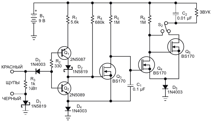

Этот простой тестер контроля целостности цепей может подавать звуковой сигнал как при замыкании, так и при обрыве цепи. Это предотвращает случайное подключение к цепям, находящимся под напряжением

Простой тестер контроля целостности цепей помещается в кармане рубашки
