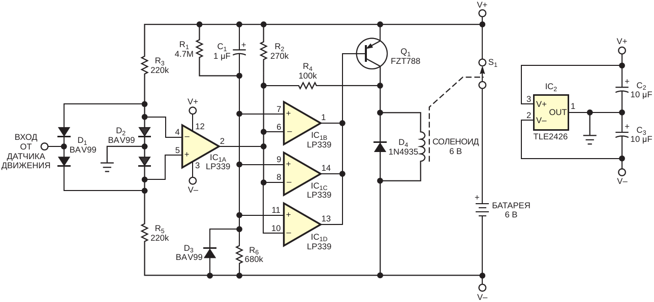

Эта схема детектора движения …
Эта схема детектора движения может работать с 6-вольтовой батарей, напряжение которой упало до 2 В
Авторы
Brad Peeters
Основной документ
Статья «
Драйвер соленоида использует всю энергию батареи
