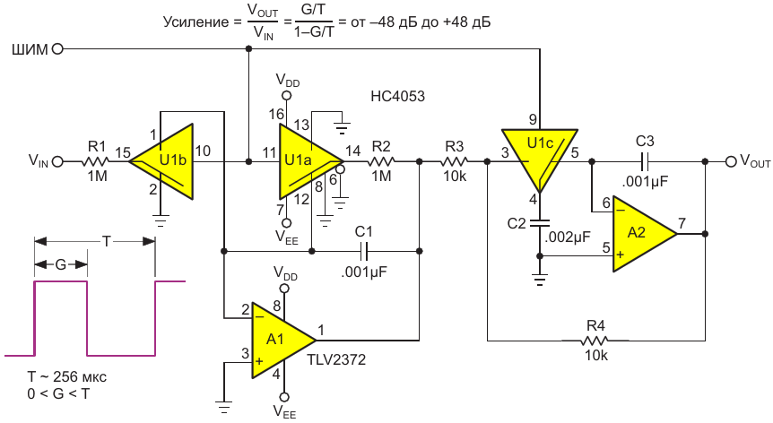

Статья «
Управляемый ШИМ универсальный входной каскад с диапазоном усиления/ослабления 96 дБ
Рисунок 1. Входной каскад усилителя/аттенюатора, управляемый ШИМ
Рисунок 2. График зависимости усиления от длительности импульса ШИМ в линейном масштабе (красный - от 0 до 5, синий - от 0 до 255)
Рисунок 3. График зависимости усиления от длительности импульса ШИМ в логарифмическом масштабе
