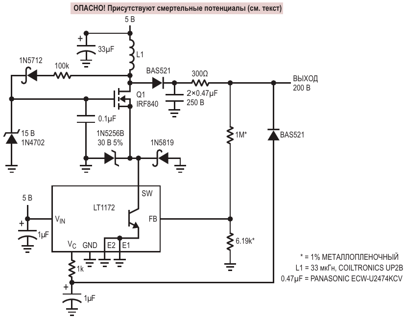

Преобразователь 5 В в 200 В для смещения ЛФД. Транзистор Q1, включенный каскодно с внутренним транзистором регулятора LT1172, коммутирует высокое напряжение, позволяя стабилизировать выходное напряжение с помощью низковольтной микросхемы. Диодные ограничи
