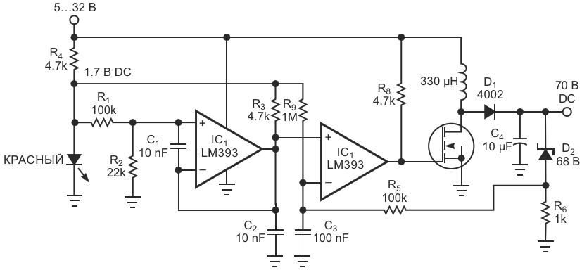

Рисунок 1. Этот генератор пилообразного напряжения можно использовать в цепях ШИМ недорогих импульсных DC/DC преобразователей
Рисунок 2. Использование генератора пилообразного напряжения в 70-вольтовом повышающем DC/DC преобразователе
