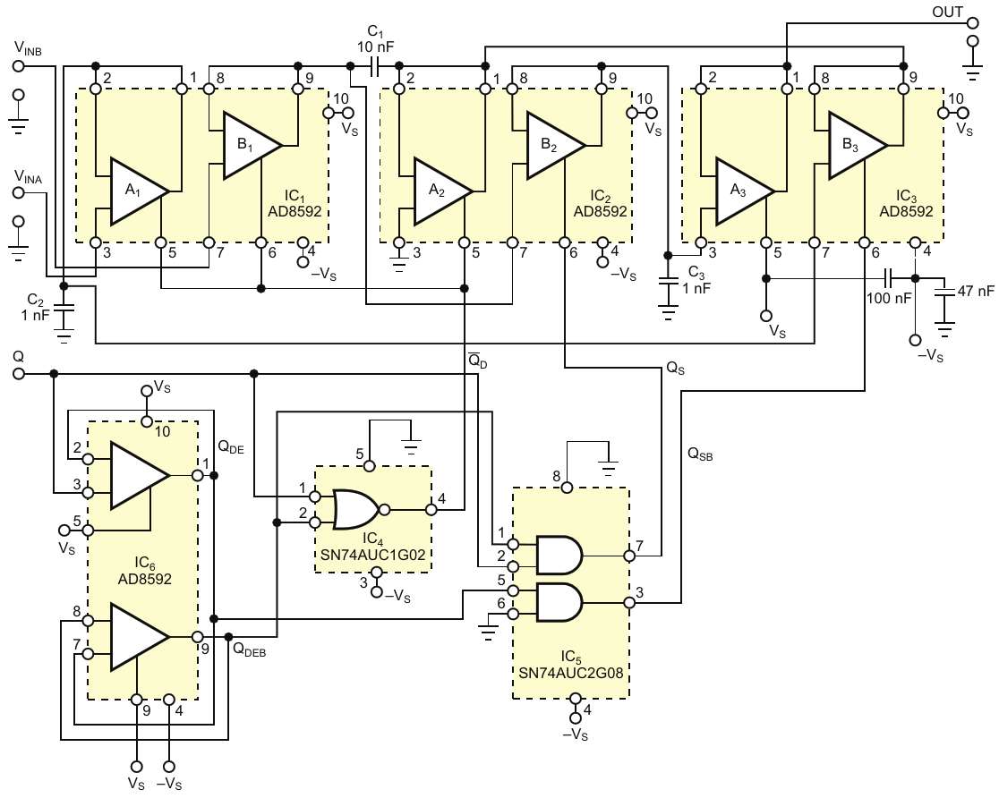

Основой работы этой схемы является одновременное отслеживание входных напряжений VINA и VINB на конденсаторах C2 и C1, суммирование напряжений этих конденсаторов в интервале выборки и сохранение суммарного напря

ОписаниеРисунок 1

Основой работы этой схемы является одновременное отслеживание входных напряжений V sub INA /sub  и V sub INB /sub  на конденсаторах C sub 2 /sub  и C sub 1 /sub , суммирование напряжений этих конденсаторов в интервале выборки и сохранение суммарного напря
