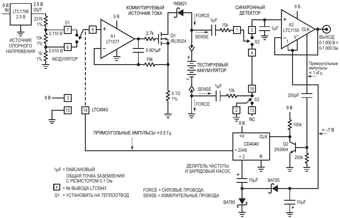

Внутреннее сопротивление батареи определяется путем периодического изменения калиброванного разрядного тока и считывания результирующего падения напряжения. Для формирования ступенчатых циклов разряда батареи током 1 ампер используется схема, состоящая из

ОписаниеРисунок 2

Внутреннее сопротивление батареи определяется путем периодического изменения калиброванного разрядного тока и считывания результирующего падения напряжения Для формирования ступенчатых циклов разряда батареи током 1 ампер используется схема, состоящая из
