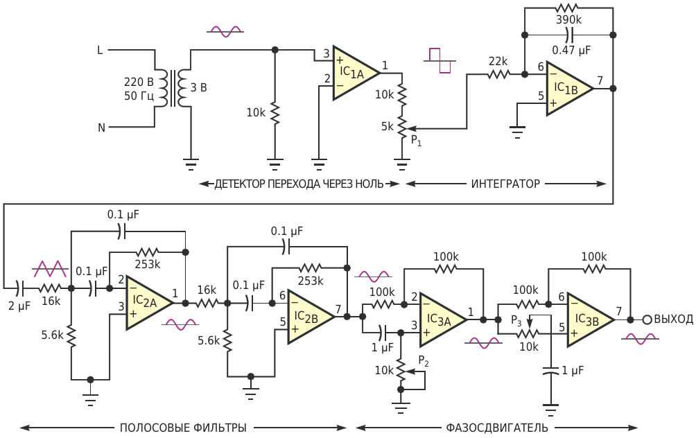

Для формирования синусоиды, синхронизированной …
Для формирования синусоиды, синхронизированной с сетью, в схеме на операционных усилителях используются только резисторы и конденсаторы

Рисунок 1. Для формирования синусоиды, синхронизированной с сетью, в схеме на операционных усилителях используются только резисторы и конденсаторы
Рисунок 2. Из искаженного напряжения сети (а) формируются прямоугольные импульсы (б). Интегратор формирует треугольные импульсы (в), а полосовые фильтры - чистую синусоиду (г)
