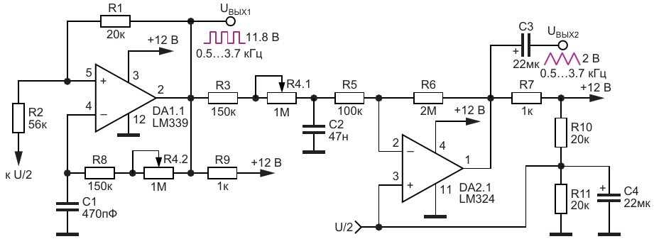

Генератор импульсов прямоугольной и …
Генератор импульсов прямоугольной и треугольной формы с перестройкой частоты от 0.5 до 3.7 кГц
Авторы
Михаил Шустов - Томск
Основной документ
Статья «
Генераторы импульсов прямоугольной и треугольной формы
Рисунок 1
Формат / Размер файла
PDF
15 Кб
Язык документа
русский
Скачать PDF
Статья «
Рисунок 1. Генератор импульсов прямоугольной и треугольной формы с перестройкой частоты от 0.5 до 3.7 кГц
Рисунок 2. Вариант генератора импульсов прямоугольной и треугольной формы с перестройкой частоты от 1.0 до 10.4 кГц
Рисунок 3. Генератор импульсов прямоугольной, треугольной и синусоподобной формы с перестройкой частоты от 1.0 до 4.2 кГц
